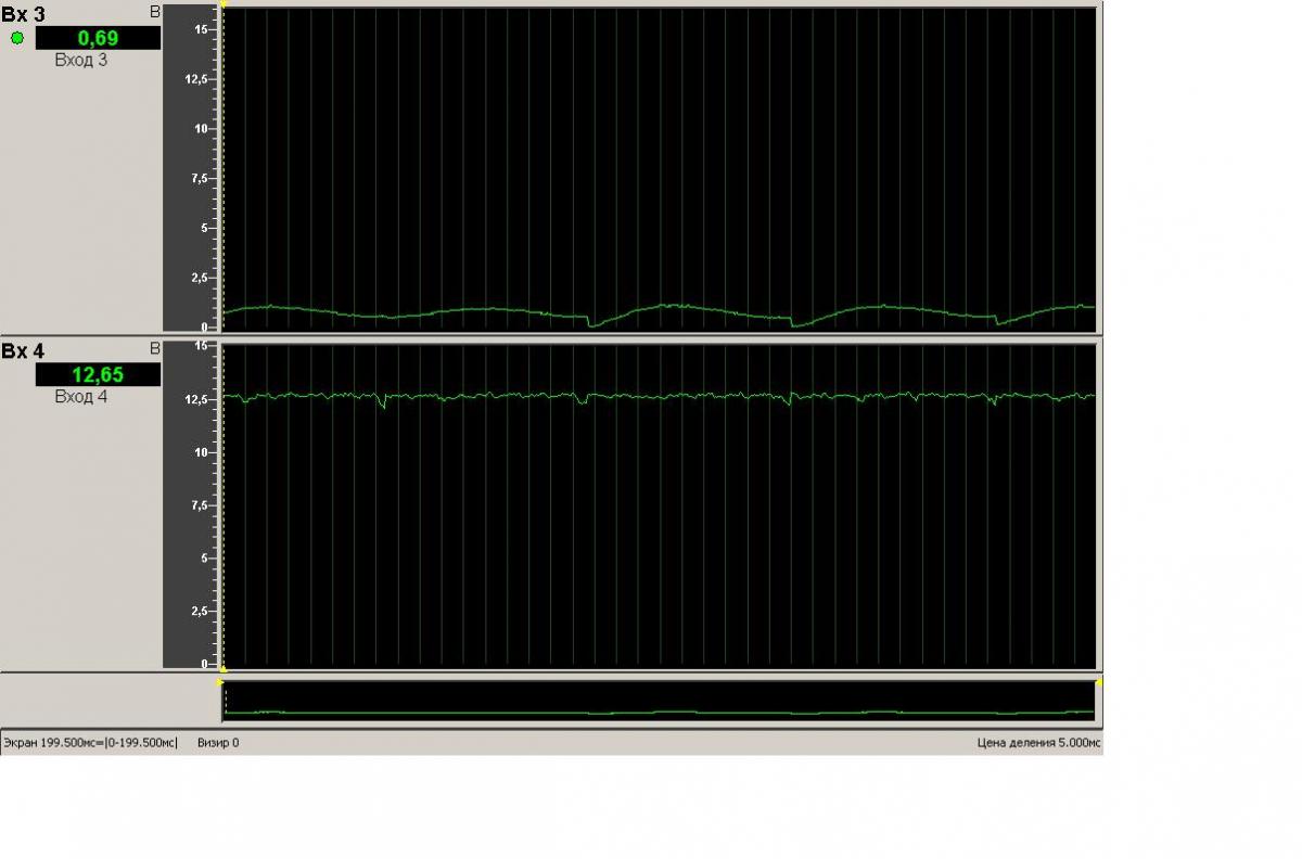

  9. Ну перезаряда не должно быть в ацп комп видит 13.4в да и на приборке норм показывает а вот гену на помехи проверить надо будет, чет я за него забыл, понадеялся что после ремонта. завтра попробую.
