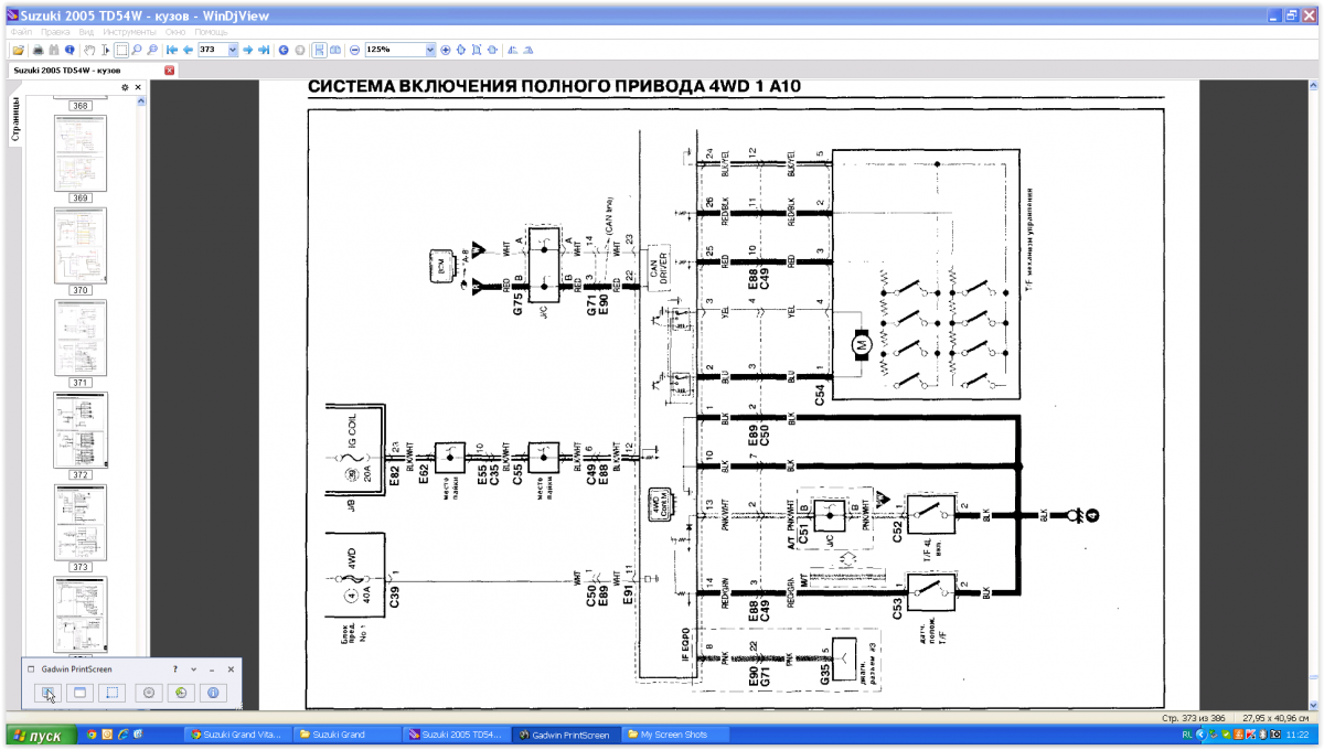

  19. Вмешательство было не моё , сервисменов !! Мастрячили массу на разъём блока , сразу перед ним , неисправность осталась ??!
  20. Спасибо , думаю больше вариантов нет !!
  21. Зажигаются лампочки и трещат релюшки ! Режим включения раздатки с консоли работает , т е при включении переключателя в режим 4L , реле срабатывает один раз , запитывает актуатор , при увеличении оборотов двигателя " по мимо радио , добавляется ещё и цветомузыка ! . А замену делали при включенном зажигании? Радио слушать хотелось? Неисправность стала проявляться после ремонта , когда клиент уехал , а не во время ! В процессе работы предпочитаю думать , а не слушать радиомычание ! ) !

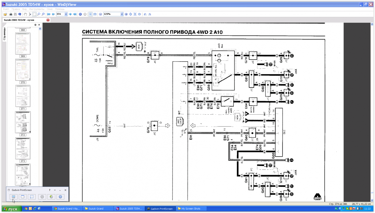

  22. Всех приветствую !! Подскажите кто , что думает ?! Имеем - Suzuki Grand Vitara 2006 TD54V двиг g20a , при замене раздатки(причина механическая неисправность) защёлкали релюшки в блоке 4WD которые запитаны в схеме с актуатором механизма переключения 4WD c одновременным включением лампочек - 4L,N,H , активность проявляется при подачи оборотов на ХХ .Судя по схеме блок 4WD связи с TCM не имеет - предполагали какую то причино- связь с датчиком оборотов ??! При подмене другого блока 4WD и раздатки , неисправность остаётся ,,,,,,, ?? Схемку прилагаю , основные догадки на плохой контакт ,,,,,,,
