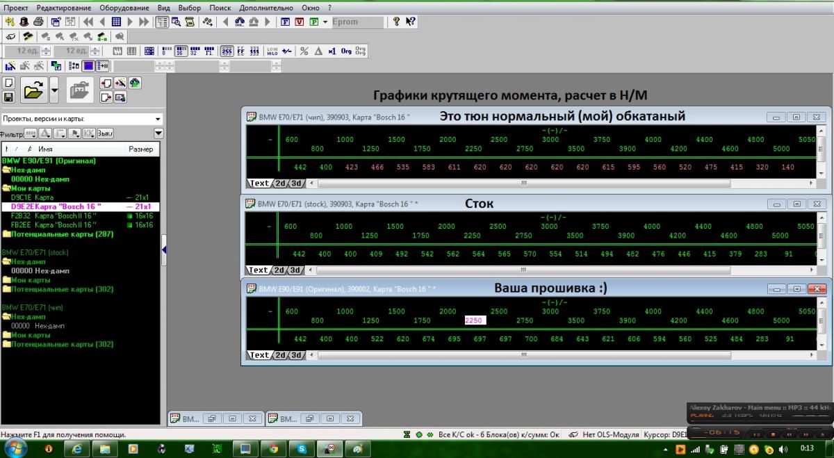

  8. Хотели получить самолет) Ток не учли того что, нужно пересчитывать все таблицы под такие настройки в ручную;) но мы не ищем трудностей и заморочек, проще накрутить везде всего по больше, да и давление в рампе задрать о_О)
  9. Я уже нашел. Очень много таблиц нужно пересмотреть. Хотя и так уже все понятно. Прошивку кто делал? что за контора?
