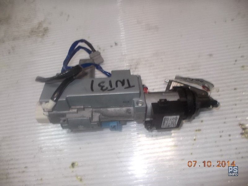

  9. Фото взял с инета (чтоб побыстрей), замок именно такой, с "барашком", черная коробочка - это и есть кольцевая антенна с усилителем, на ней 4-х пиновый разьем, а штекера с проводами, который должен подключаться туда нэма.
  10. Здравствуйте, восстанавливаю систему штатного иммо на Икстрейле, модель периода выпуска 12.2004.-.12.2005 , японец. Предъидущие хозяева снесли иммо но некоторым причинам. Помогите пожалуйста найти схему интелкея на данную модель или распиновку бодика - интелкей собран в нем. Проблемма на которой я завис заключается в том, что я не могу найти провода (разъем 4 пин), идущие на кольцевую антенну с усилителем, рассположенную на замке зажигания. Схемы англоязычных мануалов не подходят, в японскоязычных этой схемы нет, выписал Легионовскую книгу для праворуких Ихсов, но и там этой схемы нет. Мне нужно синхронизовать моторник с бодиком, прописать ключи, а антенна не подключена, не пойму провода срезали чтоли или спрятали куда-то. Буду просто счастлив, если кто нибудь из владельцев такого же авто сможет посмотреть на своей машине разъем антенны на замке зажигания и скажет мне цвета и порядок проводов этого разъема, а я уже их на блоке поищу, выручайте пожалуйста, а то схем я наверное так и не найду.
