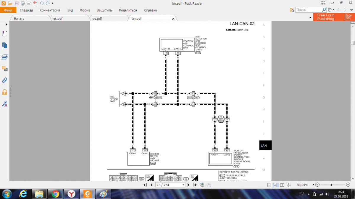

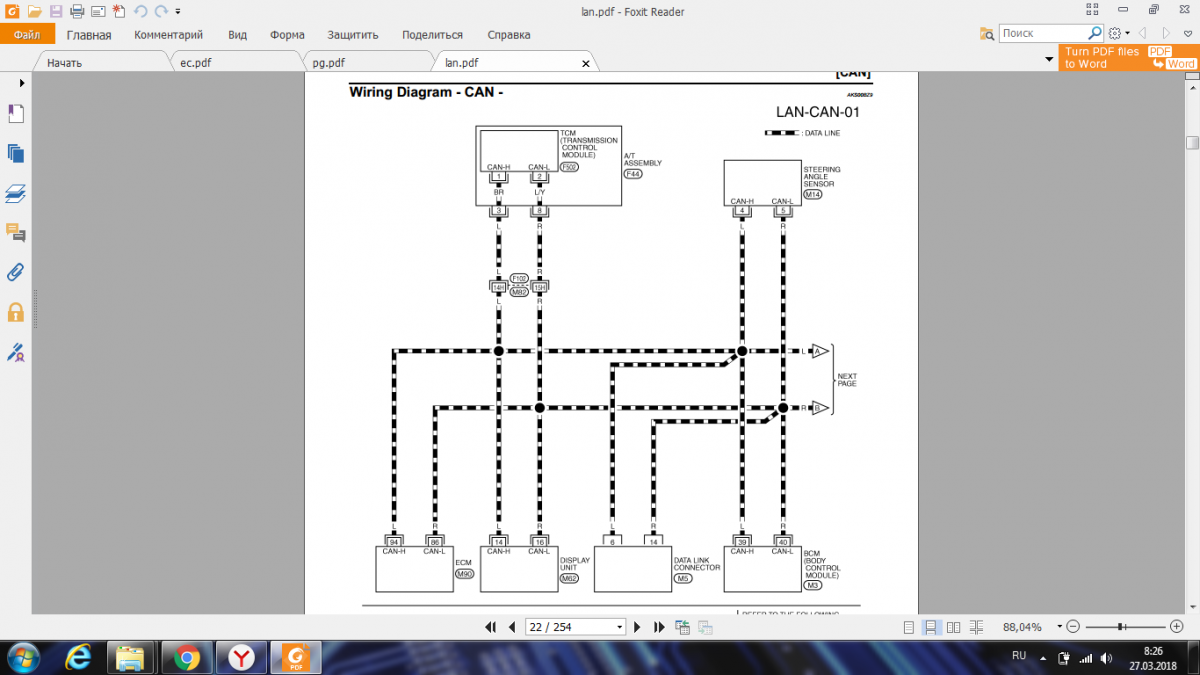

  7. Вот схема кан.
  8. При подключенном ipdm один канал кан при включенном зажигании на осциллограмие ровный сигнал без посылок, отключаешь кан с ipdm, появляются посылки и проблема уходит. Пока жду блок. А глохнет скорей всего потому, что при одном работающем канале кан помехи ловит.

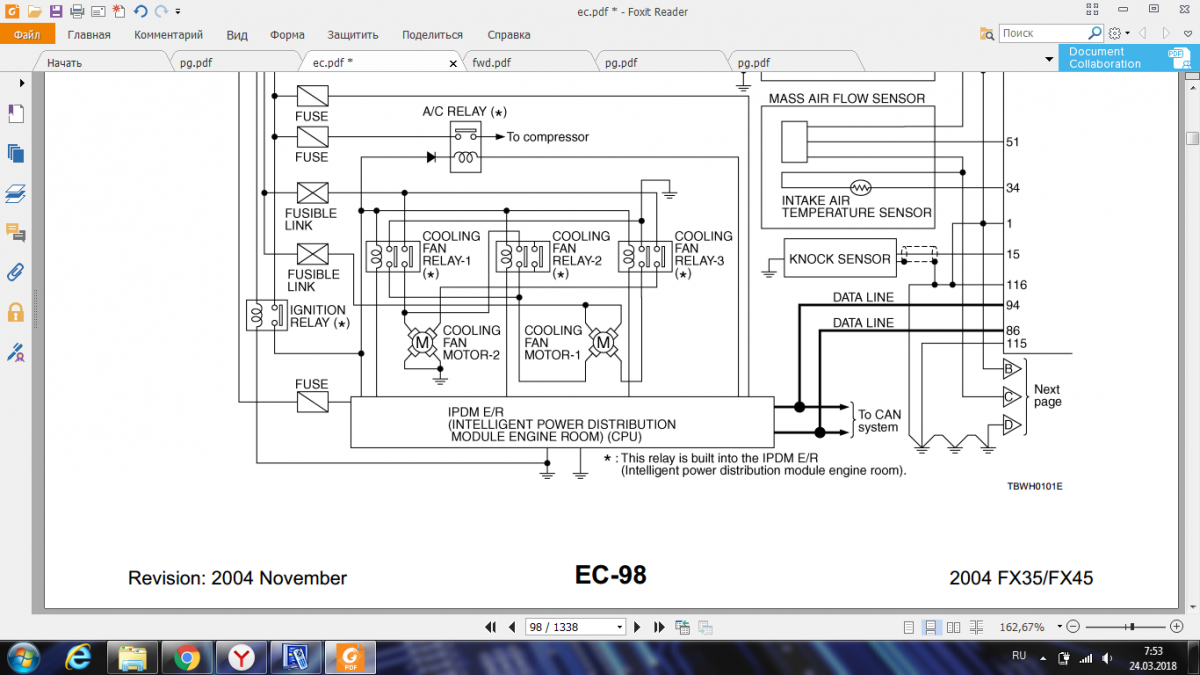

  9. Схема
  10. Схему посмотрите сначала, перед тем как утверждать. Диагноза по K-Linе, а блоки соединяются по кан. Если дать помеху в кан, как вы думаете, что произойдет? И возбуждается этот генератор ТОЛЬКО при подключенном контакте L.

  13. В момент когда после подъема стеклоподъемника отпускаешь клавишу появляется кратковременный скачок напряжения, и блок IPDM не известно по какой причине засаживает кан, и отрубается все что сидит на кане. При этом просадок по питанию нет. Вот такая простейшая неисправность.
