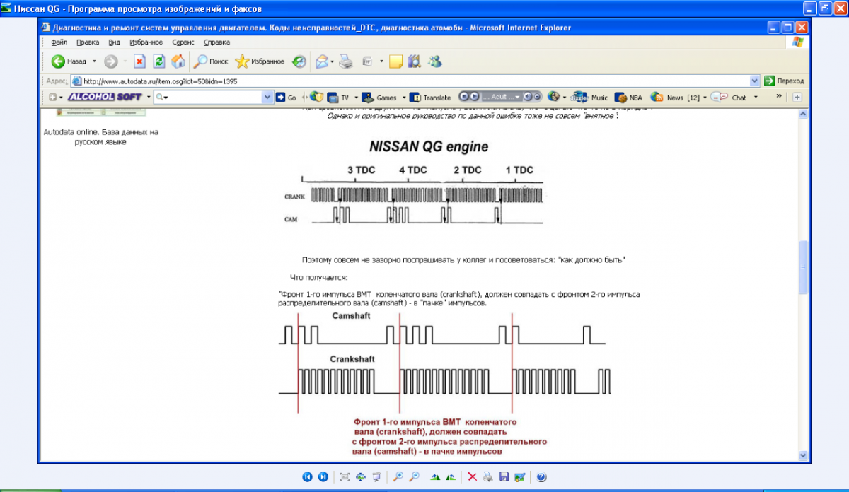

  11. Осциллограмму синхронизации дпкв и дпрв снимали? Остается цепь, если все остальное проверили.

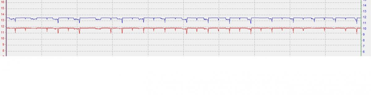

  18. Проблема была в магните на подшипнике.
  19. Вот сигналы с датчиков. Синий это по которому ошибка.
  20. Здравствуйте. TOYOTA CROWN GRS182 2005 г. правый руль. При скорости 35 км/ч загораются ошибки C0200 Неисправность в цепи правого переднего датчика частоты вращения и С1223. При этом в дате в момент появления ошибок все датчики показывают нормальную скорость. Если удалить ошибки и ехать меньше 35 км/ч, то все нормально. Когда ошибки появились, они не удаляются пока не выключишь зажигание.
