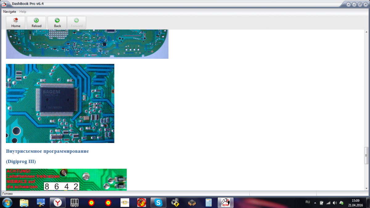

  2. Доброй ночи, кому не спится! Может не в тему про БИПРОГ, поисковик привел сюда, щиток ФФ-2,проц MC9S12H256 , нужен был фулл, слил по запарке с начала влешь, 2метра, все ОК, переключился на ипром-пусто,FFки одни. Как быть, или во флеши есть область ипромки? Есть вариант из дашбука , но на сколько я знаю, там ключики сидят и еще много чего
