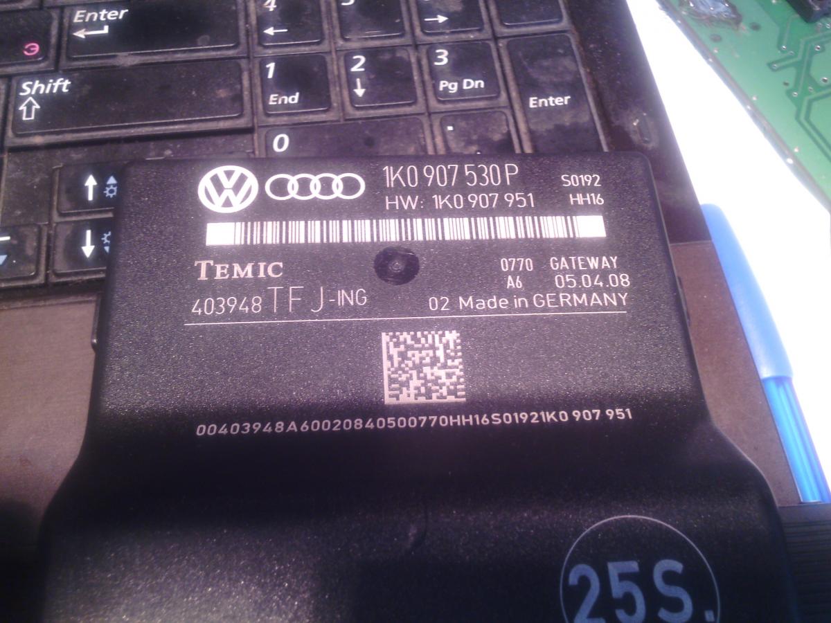

  1. Приветствую форумчан! Такая же беда, ПАССАТ В6 2009 1,8 TSI 114квт, работают только ЦЗ и аварийка, на приемнике ключа диодик светится, питание присутствует, но реакции на ключ-0 На связь не выходит вообще ни один из блоков,диагноза ругается на гитвей питалово на нем в поряде. Преды все в порядке. Не поможет ни кто со схемкой коммуникаций зажигания, противоугонной системы,защелки. Возможно где то проводок отгнил, но где.... Заранее благодарен,можно в личку
  2. Фокусы разные выкидывала, вплоть до троения двигла , еще АСС включалась по времени до минуты после вкл зажигания в месте с отдуплением стрелок, по ошибкам точно не скажу, по кану точно были
  3. TJA 1040 и 1055 по моему там стоят, пропаивай их и проц, я последний раз так справился
  4. Думаю, нужно посмотреть распиновку блока и залить прошиву с кандюком для начала

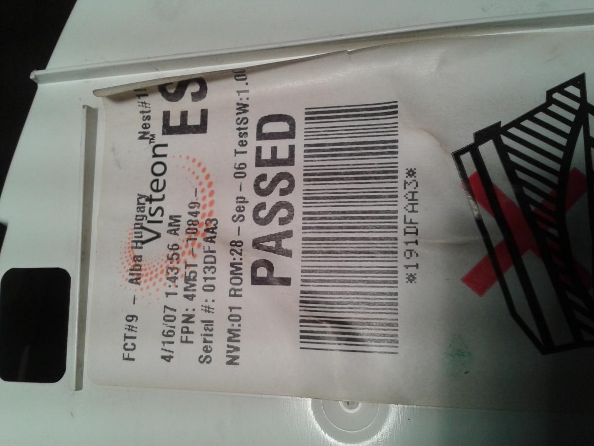

  8. На всякий случай шильда

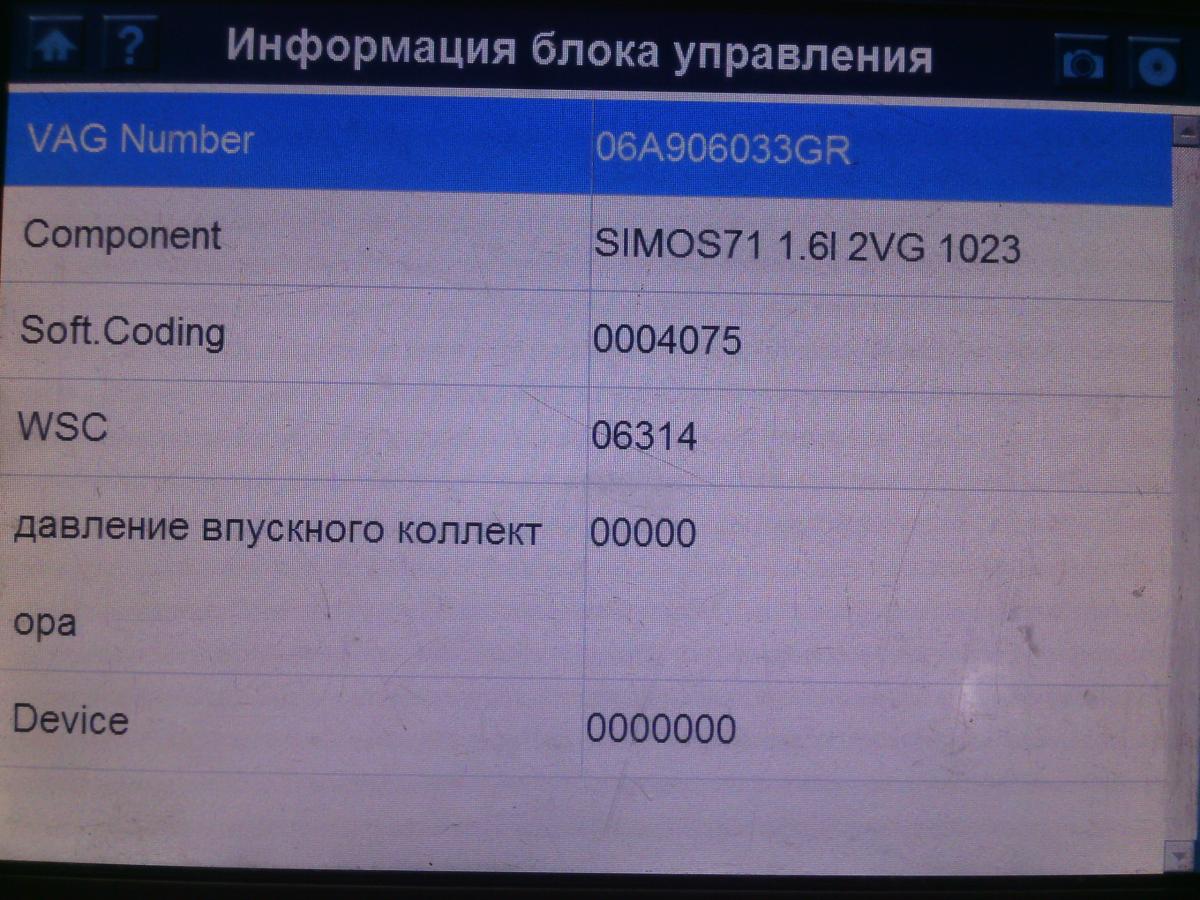

  14. День добрый коллеги! Кто сталкивался с заменой блоков SRS на данном авто. Короче поставил новый, МАКСИДАСОМ активировал, прописал вин. Вылезла куча ошибок по датчикам, которых на автомобиле не существует, полез АБРИКОСОМ в конфиг, после долгих танцев осталась одна ошибка-DF426b Конфигурация ЭБУ АБС, Конфигурация. Есть что подсказать? Клипа нет, вчера приезжал чел с прошлогодним клипом, тот вообщем отсосал. Фото старого и нового блока во вложении(с лева с галочкой-родной). Читать процы не чем( нет переходника под SPS. Старый блок убит Х-прогом. Подтолкните в правельном направлении, или может кто удаленно может глянуть. В Абрикосе в данном меню язык французкий, может кто дружит. Или может по скринам поработаем. Заранее благодарен всем! Вот скрины из проги.

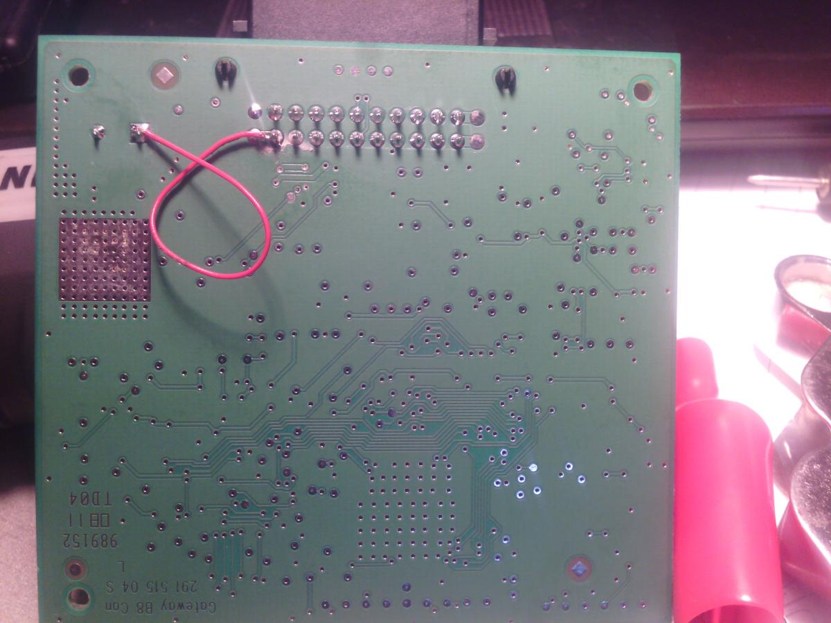

  15. В разрыв антенны подпаяйся и будет тебе счастье.
  16. Присоединяюсь, вкладка "вики"- вообще золото
  17. Чел вообще то помощи попросил и без КАРАУЛ НЕ ЗАВОДИТСЯ, схемку всего лишь, не одной ссылки и правельного ответа не получил. Пока ждал помощи,разобрался сам. Ты же влез сюда не по теме общем..................., разве что пост лишний отписать
  18. Разобрался во всем, тему можно закрыть.
  19. Вот такой был карачун, повесил соплю, завел. Всем спасибо за внимание и за помощь в саморазвитии!

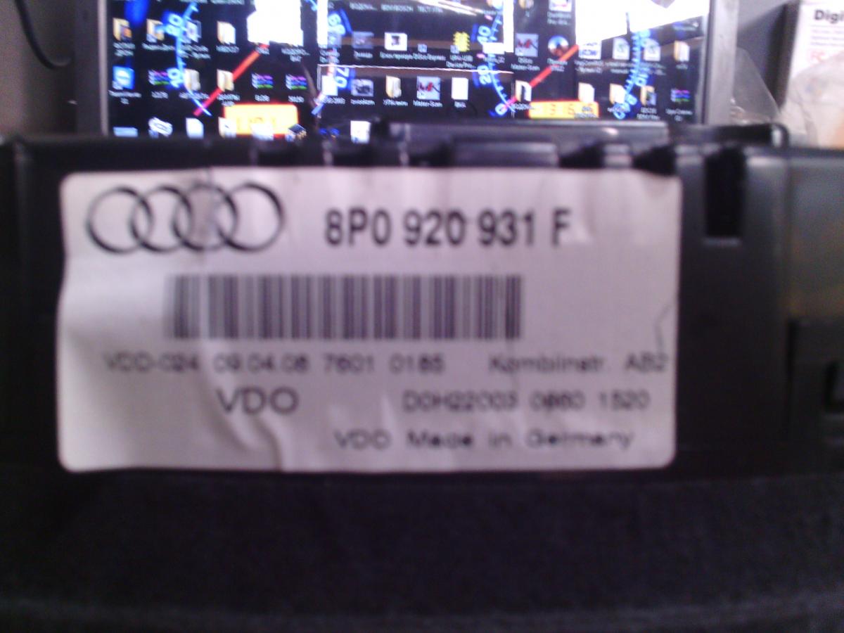

  22. Приветствую форумчане! Такая беда, нужна распиновка щитка приборов, модуля диагностики. Не приходит 15й на щиток и 30й на диагностический модуль. Естественно не горит щиток и диагноза не видит кана. На щитке 15я нога-черный провод, т.е. на сколько помню на вагах это зажигание. Красный с желтым постоянный плюс, его тоже нет на кан модуле,контакт №1. Фото блоков,скрин двигла прилагаю. Всем заранее благодарен. Можно в личку
