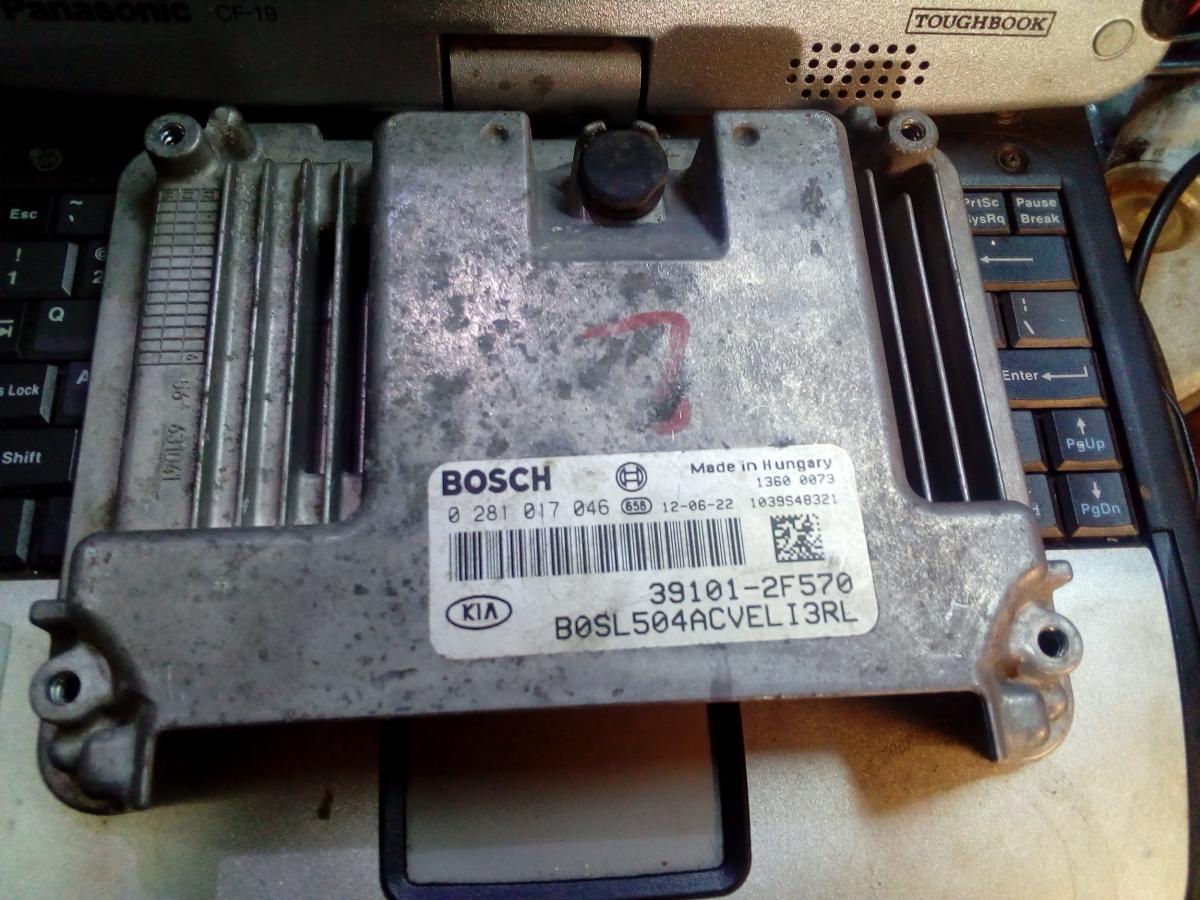

Добрый вечер коллеги! Буду короче, отвалился бут пин при попытке чтения, получил кирпич. Ток 0,14ма при выкл и 190ма при вкл зажигании, 3,3 и 5в в обвязке есть,иденты не отдает. Что посоветуете, Ок гугл и разборка или есть решения по реанимации? Да, если есть у кого сток, скиньте пожалуйста, шильда во вложении. Так же приму предложения по б/у блоку управления.

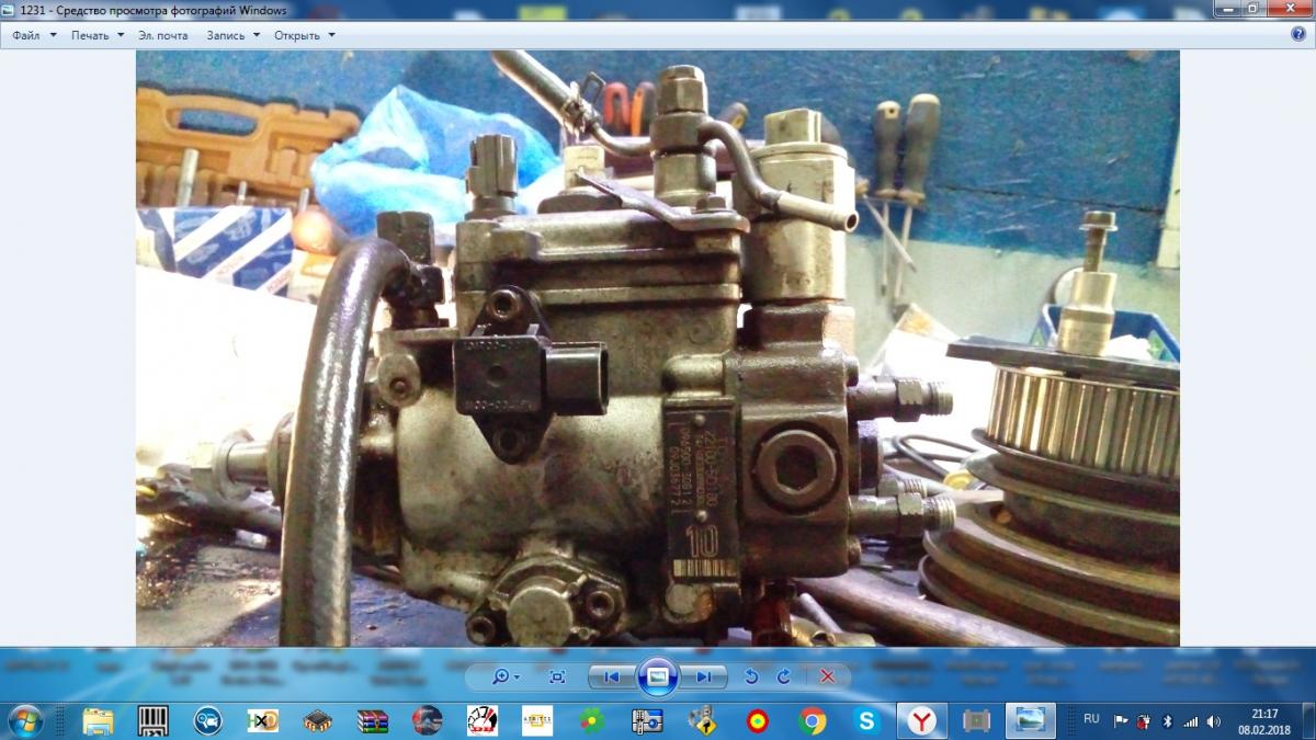

Добрый вечер! Сейчас замерил вакуум на впуске-2ка.Т.е. ТННД качает. Сеточки на плунжере, впуске и обратке все идеальные.Завел, та же хрень. На фото нижняя на двух болтах и с другой стороны то же самое. Я в курсе Все массы на месте, шим на клапанах до последнего оборота

Снял крышку подкачки, прокручиваю шкив поршень молчит, давлю на него пальцем, отбивает в мою сторону. Не может же кулачек(толкатель) и пружина в одну сторону работать.Ощущение, что пружина с другой стороны должна стоять, тогда бы работала. Уже думал, что крышка с пружиной с другой стороны стоит, сравнил с фото на всякий. Так что кажись кердык аппаратуре. А заводилось по ходу на чем натекло, пока не выработает. Странно, сеточки на клапанах,корпус внутри чистые и такая беда.

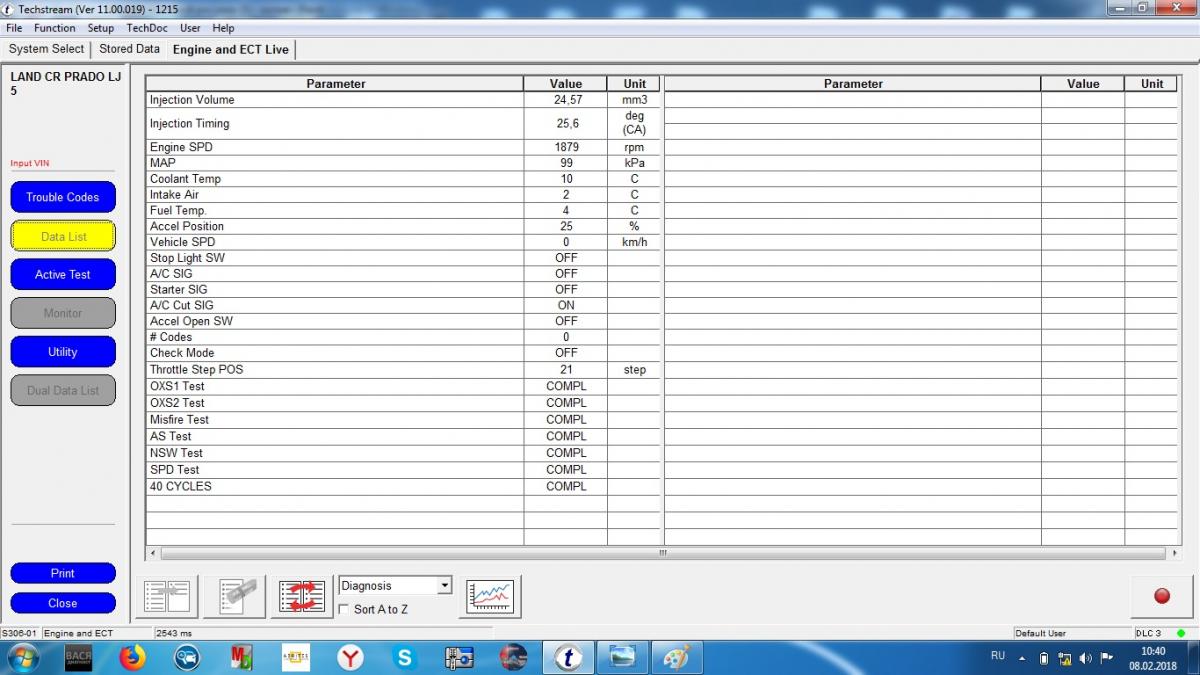

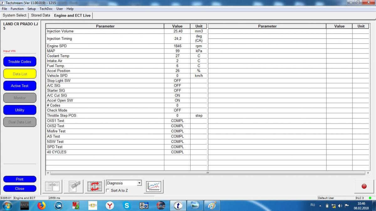

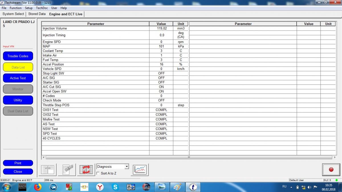

Добрый вечер! ТНВД механика, с электронным управлением. На скрине все показания, крайний скрин-момент остановки(скрины подписал)

Доброе утро! Машину приволокли с ошибкой датчика распредвала,и коленвала, причина- обрыв провода дврв,колено был вообще отрезан,восстановил, ошибка ушла. По зачищеным проводам на клапане понял, что подавали на прямую, чем и спалили управляющий транзистор, нашел такой же, восстановил. Транзистор управляющий гл реле был перевернут, реле не отключалось, пока не вытащишь, устранил. На скринах видно , что не работает МАР сенсор, пробовал его скидывать, изменений не каких, разве что тупее реакция на газ.
