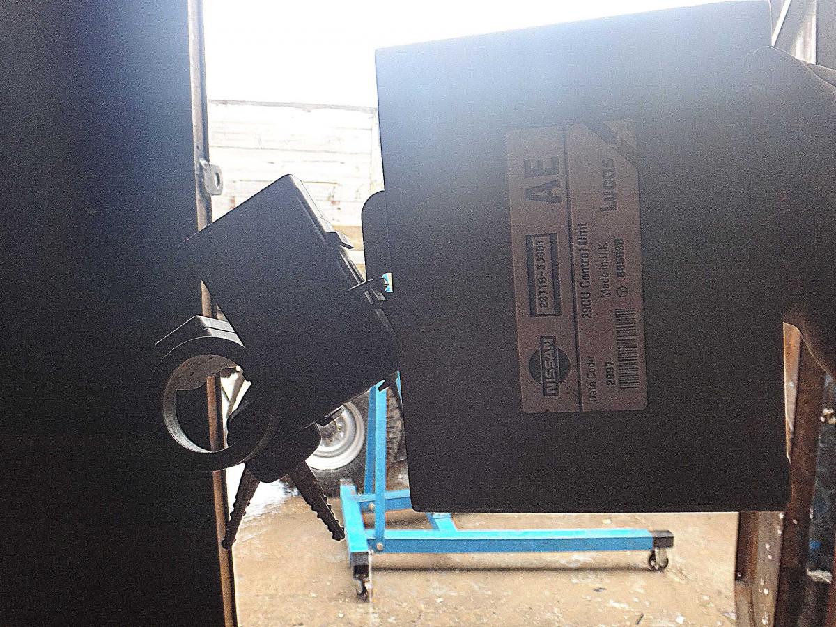

  10. продам эбу на ниссан. двигатель GA16DE.комплект-эбу,иммо,усилитель с катушкой на замок и два ключа с чипами.всё родное и рабочее.ценник вижу-15000руб.
  11. деньги перевёл-пока тишина.

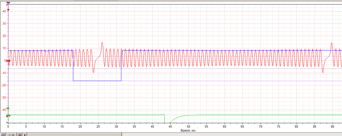

  13. попробуйте так -игла в сигнальный дпкв (белый цвет провода),второй канал в сигнальный дпрв,массу взять с минусовой клеммы акб.
  14. с млаба ось кинули на приору-смотри как должно быть
  15. очень некрасивые оси. массу осцила не забыли подсоединить?
  16. датчик давления в первый цилиндр и сигнал датчика коленвала-увидишь на каком зубе ВМТ. очень ценная информация получается.
