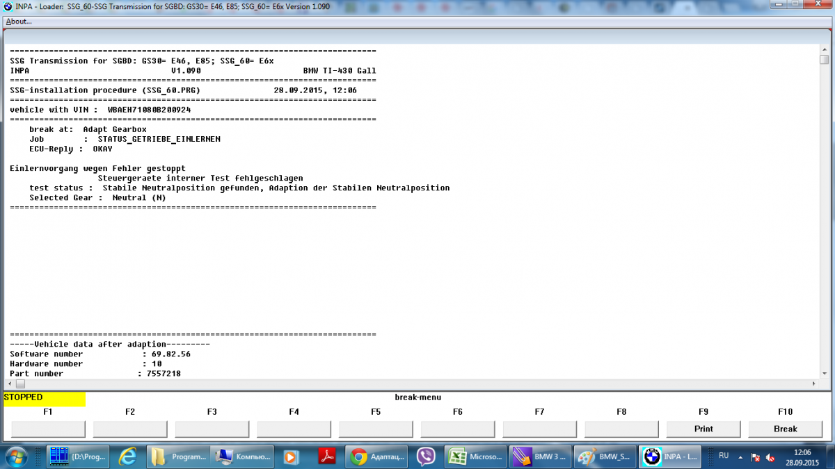

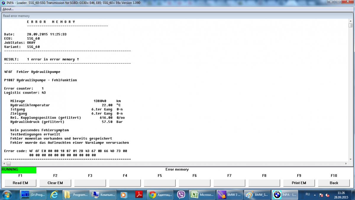

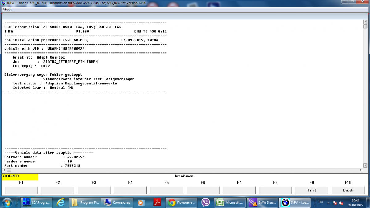

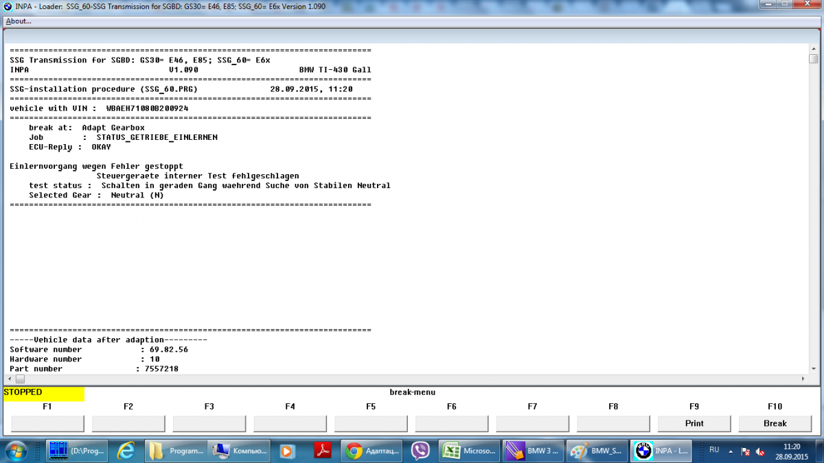

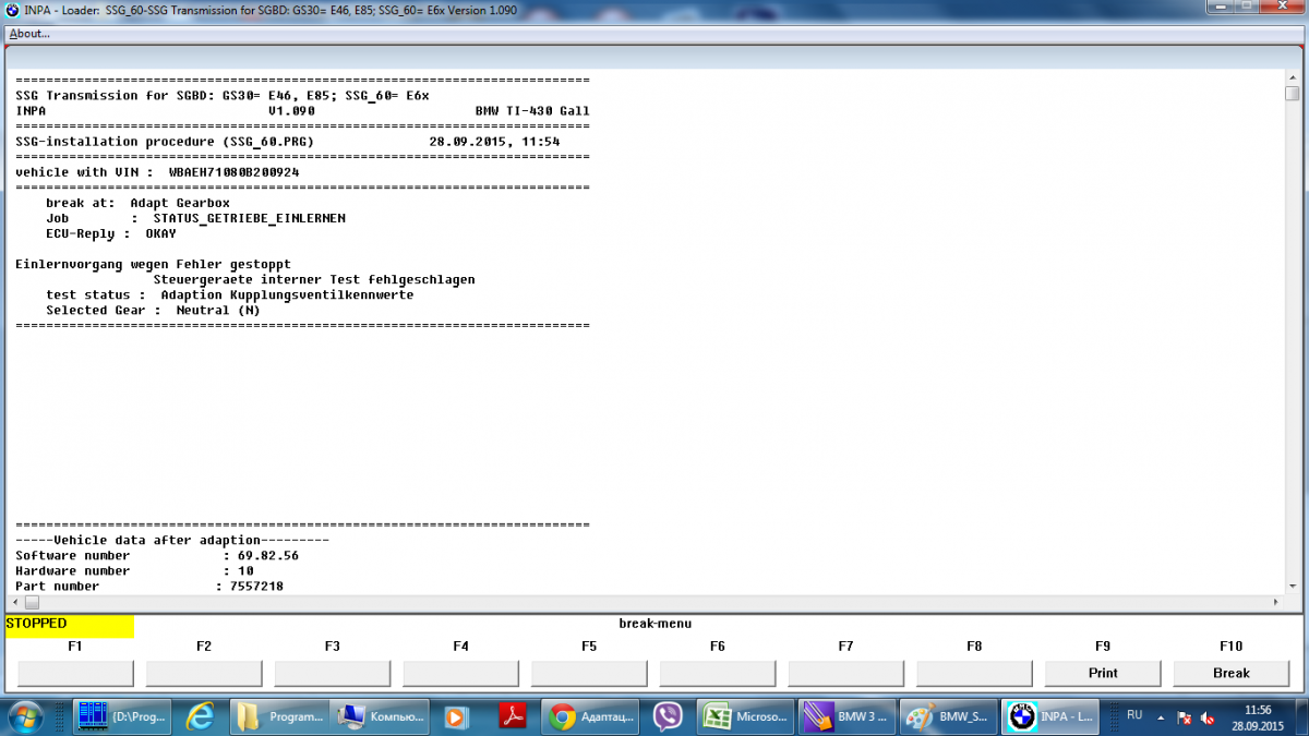

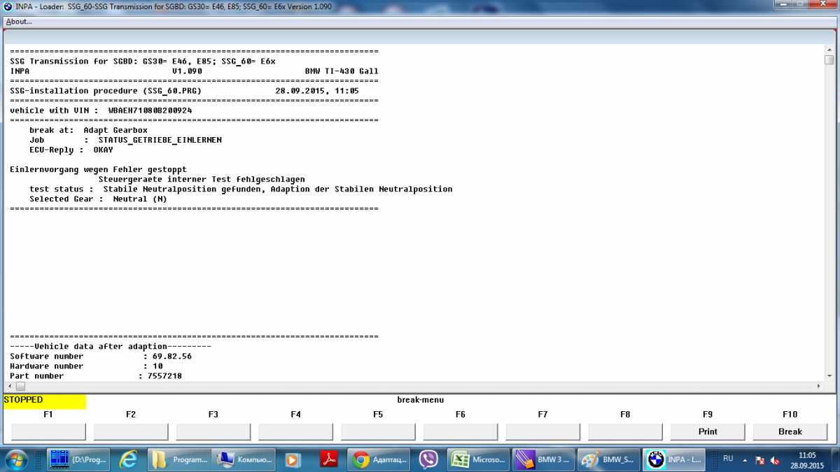

Последние три сообщения после попыток адаптаций/обучения на картинках... вроде и коробка частично обучается, но все равно, до конца обучения не доходит... В чем причина, подскажите, кто знает?
BMW e63. Обучение SMG после замены сцепления
DIS нет у меня. Есть принципиальная разница в процедуре адаптации? Если есть, придется ставить DIS на виртуалку на ноут и эмулировать GT1 K-DCAN'ом Вот из-за эмуляции и думаю: а стоит ли? Если вопрос только в языке сообщений - то переведу содержимое скринов все на русский :)
Добрый день. Помогите провести обучение коробки SMG на авто BMW 645 2004 г. после замены сцепления. В наличии есть INPA. Прокачка рабочего цилиндра сцепления проходит нормально, после чего статус у коробки - Адаптирована. Однако процедура обучения точки схватывания останавливается с сообщением о статусе теста: - "характеристики рабочего цилиндра сцепления", - "Найдено стабильное положение нейтрали, Адаптация стабильной нейтрали" - "Переключатель в положении прямой передачи во время поиска нейтрали" Повторял попытки обучения, чередуя с прокачкой гидропривода сцепления, с ручным включением передач (они все включаются), но так и не обучил полностью. Изредка (1-2раза) появляются ошибки 4f6f (P1887, ошибка гидронасоса, хотя давление около 50 бар), 4ef6 (ошибка датчика хода сцепления). Кроме того сейчас и заводиться перестала. P.S. Простите мой корявый перевод с немецкого. Скрины прилагаю.
