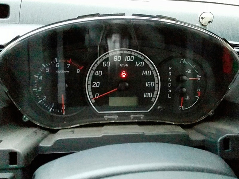

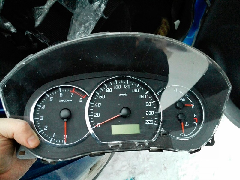

  10. Всем привет, кто сталкивался может в общем свифт 2009 года м13 а мотор. спидометр обычный 0-180 с простым дизайном скажем так, сименс вдо, с одним разъемом, есть мысли купить от спорта тот же свифт с мотором 1,6 панель более интересная 0-220 и красивый дизайн..тот же сименс вдо с одним разъемом. кто может менял? подходят они? работает?
