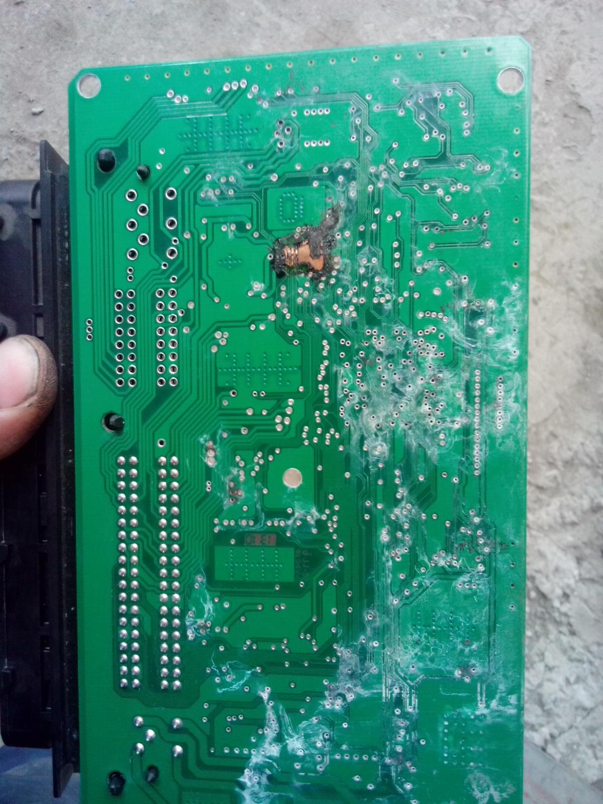

БОШ 7.9.7 залит тосолом

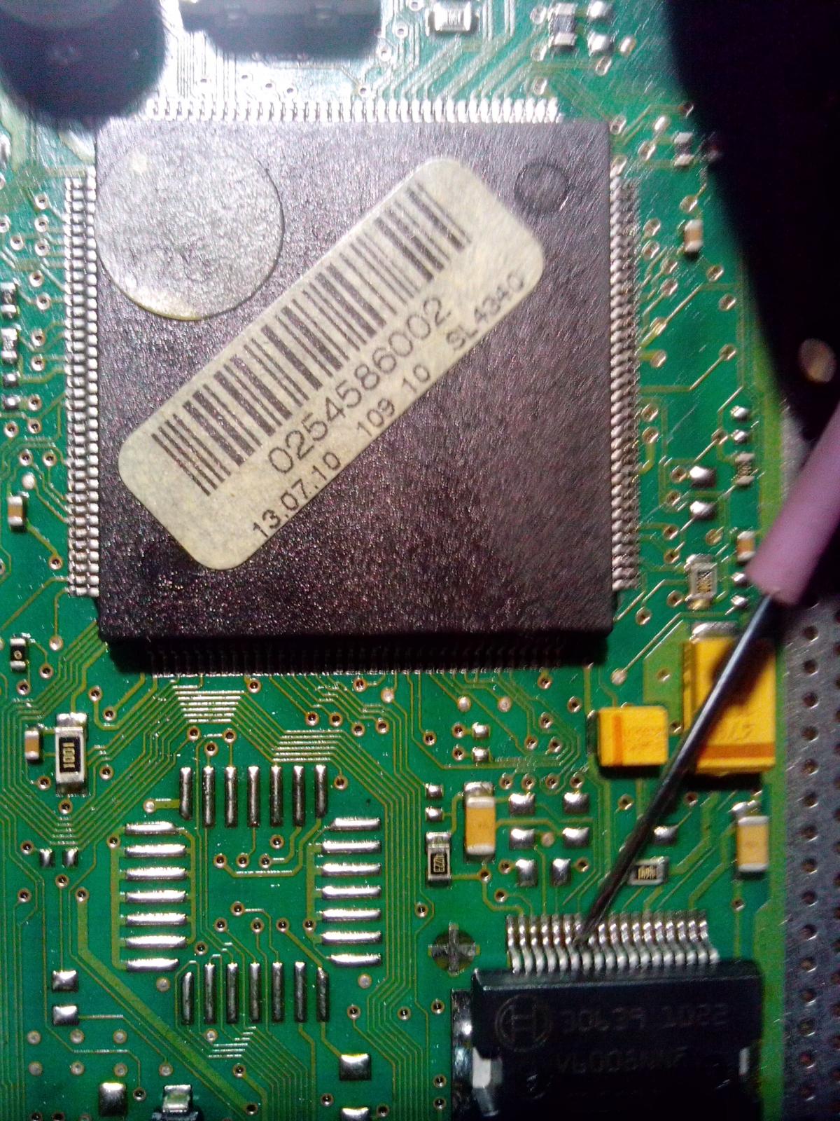

Андрей 1117, спасибо огромное. Сегодня снял ЭБУ со своей Калины и методом тыка прозвонил с 71 пин дорожка заходит на микросхему V6008NNF на 11 ногу (Возможно 30-ю не нашёл на микрухе обозначение 1-й) и ввиду того, что в БОШ797 проц такой же как и в м73 с 78 ноги проца вызвонил дорожку она приходит на 12-ю(29-ю) этой же микры. На залитом ЭБУ так же прозваниваются эти дорожки. Думаю микра сдохла. Теперь вот думаю перекинуть микры и проверить или уж не рисковать (а вдруг и моя сдохнет) А вот перегорел силовой управления катушкой зажигания тоже выкинуть? Конечно же выкинуть меняют то блоками, не так ли?

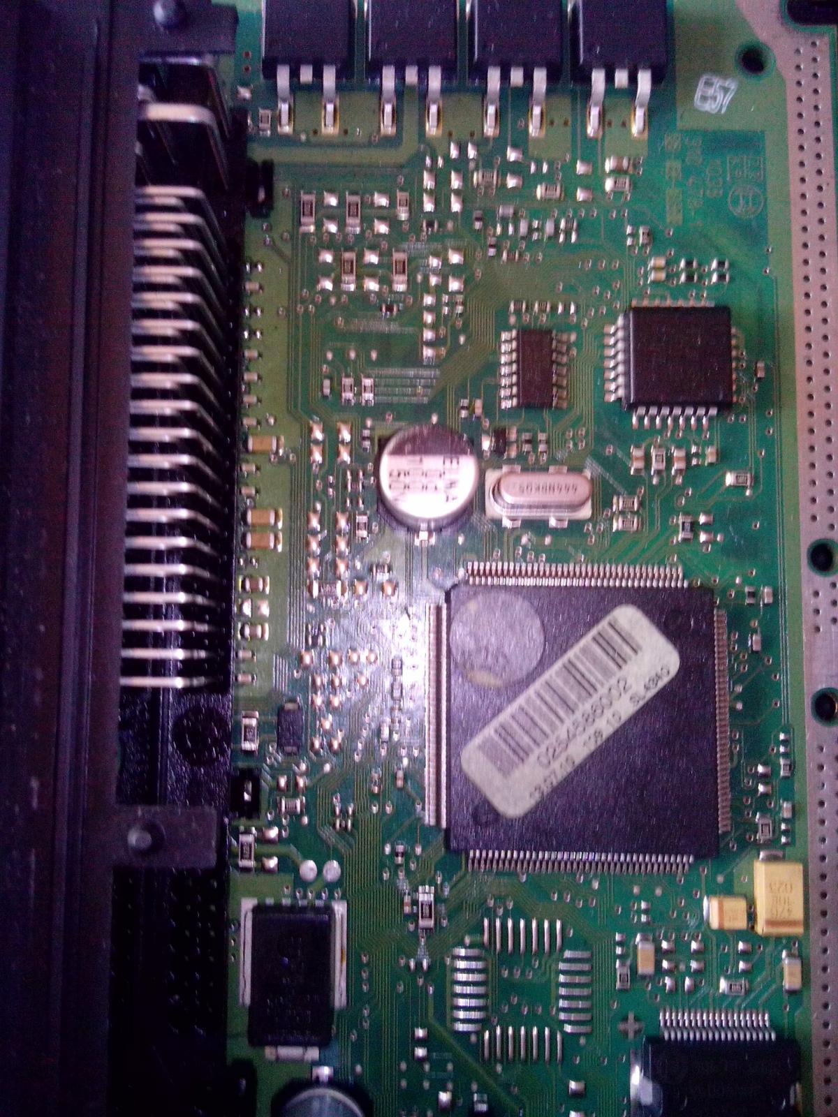

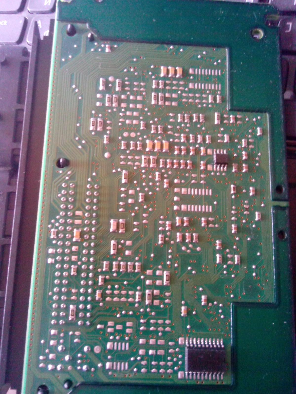

Доброго дня Уважаемые форумчане. Притащили Калину 1,4 16 клап. ЭБУ без шильдика при разборке оказалось БОШ 7.9.7 на связь не выходит, разобрал, промыл, просушил. О чудо АВТО завелось, работает устойчиво во всех режимах. Однако нет связи со сканером. Куда в ЭБУ выходит 71 пин возможно ли его привести в нормальное состояние?

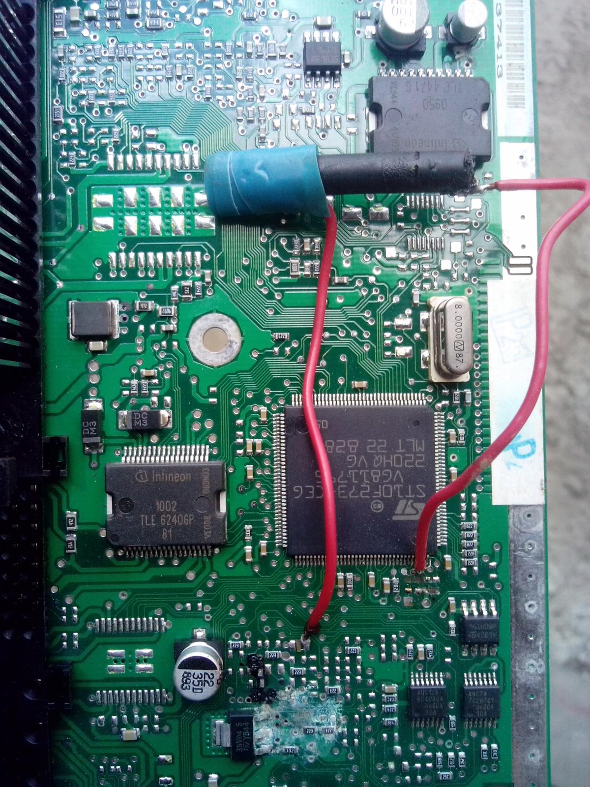

Всем доброго дня. Похоже блок всё таки умер перепаял микросхему TLE 6240 подключил ЭБУ к другому авто с аналогичным ЭБУ бензонасос работает постоянно есть улучшение теперь ЭБН отключается при выключении зажигания. Проверил импульсы на форсунках: 4-я постоянно открыта т.е. при включенном зажигании приходит постоянный - а вот 1,2,3 импульсы вообще отсутствуют и нет управления катушки зажигания. Что ещё возможно на нём заменить, чтобы оживить ЭБУ?
