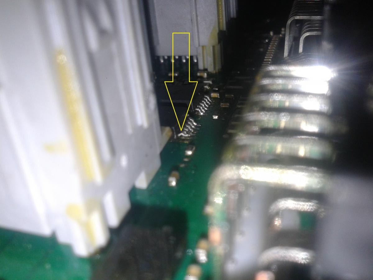

    Здравствуйте. Данный тарантас глохнет спонтанно и через некоторое время заводится как ни в чем не бывало.Ошибок нет ни в ЭБУ двигателя не в имо.,ВСМ ни где/Сканматик-2/. Прокрутку видит,искра есть нет импульса на форсунках.Вчера почти пол дня проработал. Мое мнение в ЭБУ двигателя Bochs М.Е 7.9.9 Внешних повреждений с обоих сторон платы нет.Поделитесь опытом с этими машинами,а также прошу распиновку данного блока,что бы приблизится к драйверу форсунок.Постоянный плюс приходит.
  3. Этой темы не было бы если как следует был выполнен монтаж детали на плате- 20 изначально.Теперь останется сравнить платы.Сколько хлопот людям доставил этот монтажник новоявленный сученок.Взял 1000р за монтаж и усирался ,что его вины в этом нет.После его еще две "сопли" отскреб.Он пока еще не знает об этом.
  4. В среду оставят тарантас,попробую снять блок и сравнить платы .Фото выложу.

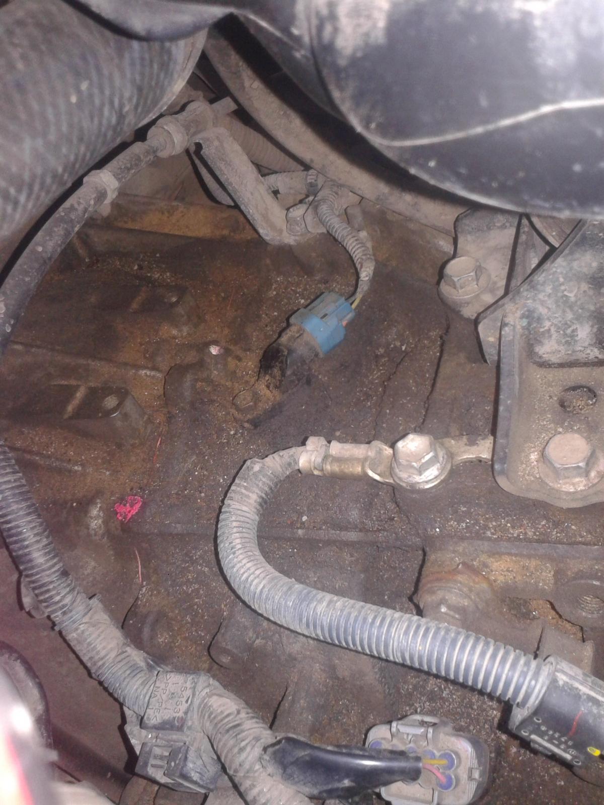

  11. При нагреве до рабочих температур появляется ошибка по сцеплению гидротрансформатора Р0743, и после по температуре масла Р0713. Включается с толчками.На холодную все впорядке.ЭСУД Bocsh MG 7.9.8. Внешне разьемы впорядке. Поделитесь эл. схемой управления АКПП .В архиве есть данные по диагностике но я ничего не обнаружил. Desktop.rar

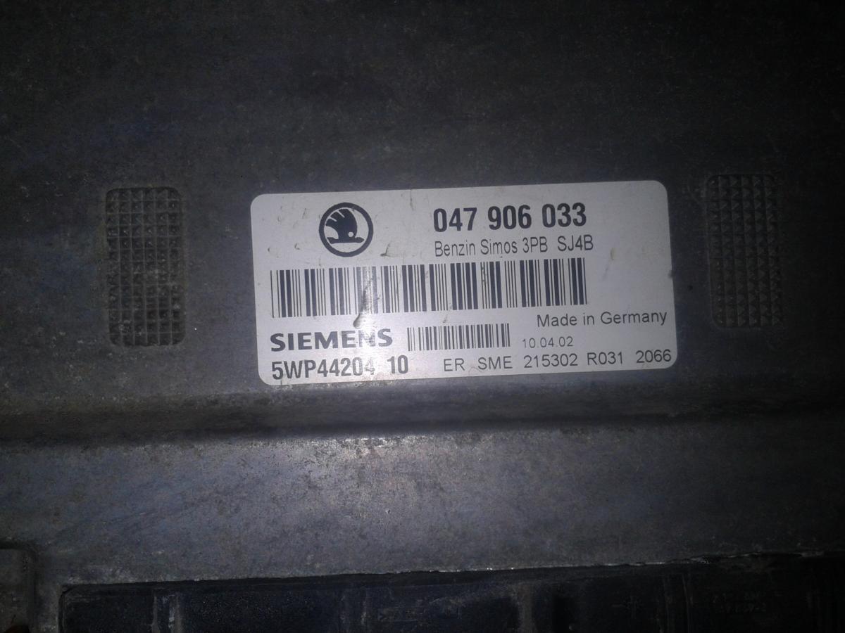

  15. Товарищи,поделитесь пожалуйста схемой,рапиновкой выводов ЭБУ ЭБУ SIЕMENS Simos 3 PB.Конкретно интересует управление форсунками.

  17. Еще вопрос,все прозваниваеться как надо но немогу найти этот клапан,может он в корпусе коробки?
  18. Огромное спасибо.Меня смутило,что перед номером ошибки стоит буква "Р".Машину оставят в ночь.Буду искать неипрасность ,отпишу.Коробку меняли недавно,может и перебило где проводок.
