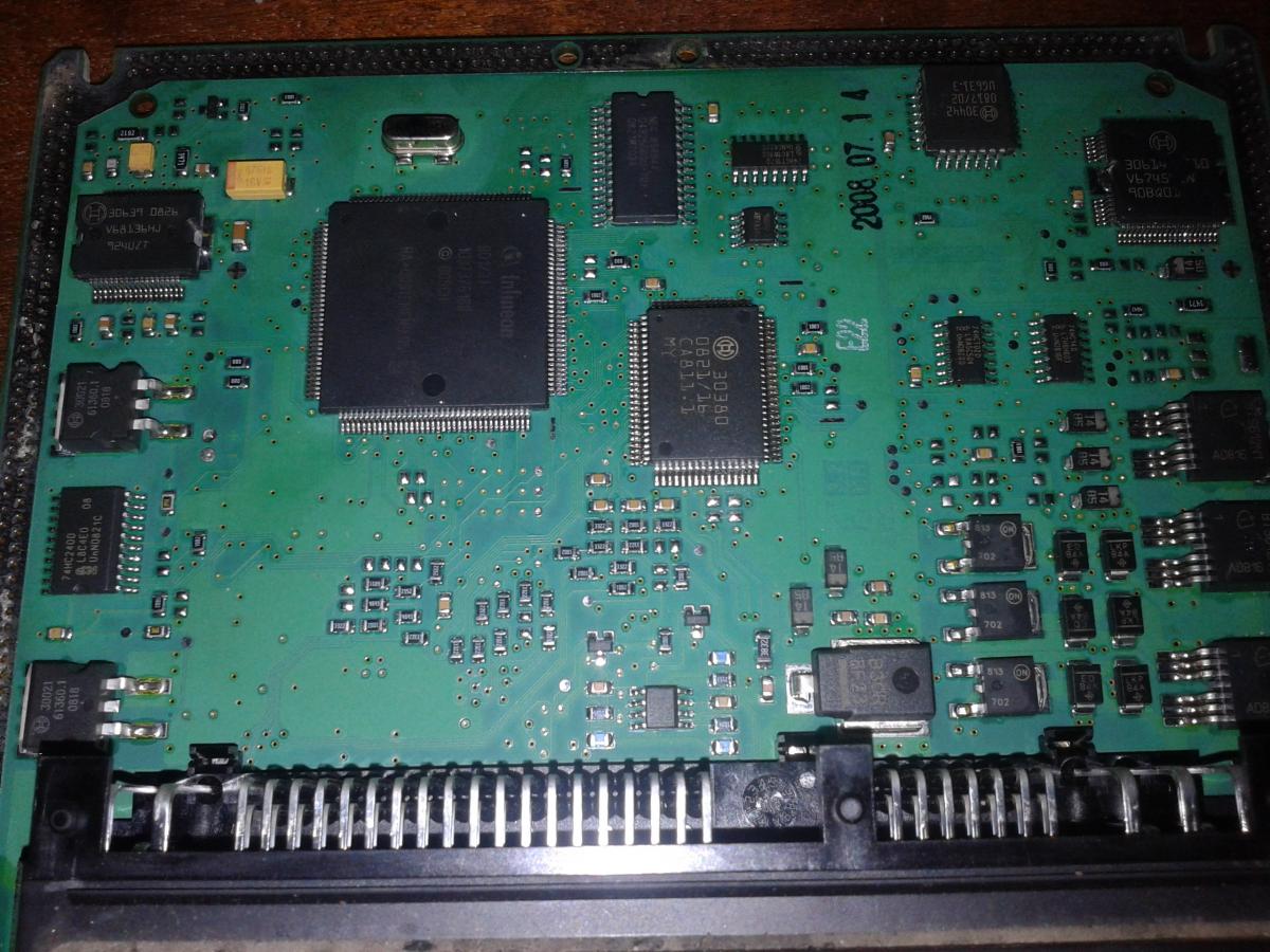

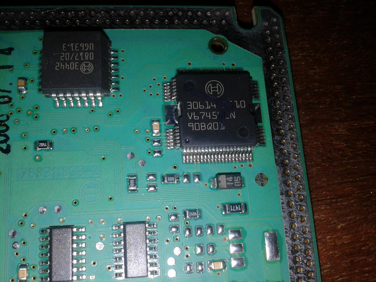

  16. Так то оно так,только некому ремонтировать и владелец умалчивает,что произошло с авто.Сечас постоит сравню дачики температур.И еще ,на одной из микросхем натпись почемуто отшелушилас,может именно она отвечает за Х.Х.
  17. Там одна прошивка мод. вот на ней обороты (1500)интересуют.Другая слита с блока,она с опросом имо.машина естественна не заводиться.Они там с обходчиками либо счем еще напутали.Доп сигнализация крякнула.и легче без имовую поставить.Сможете мне в личку ориг.отредактировать без имо.попробую поставить?За рание спасибо.

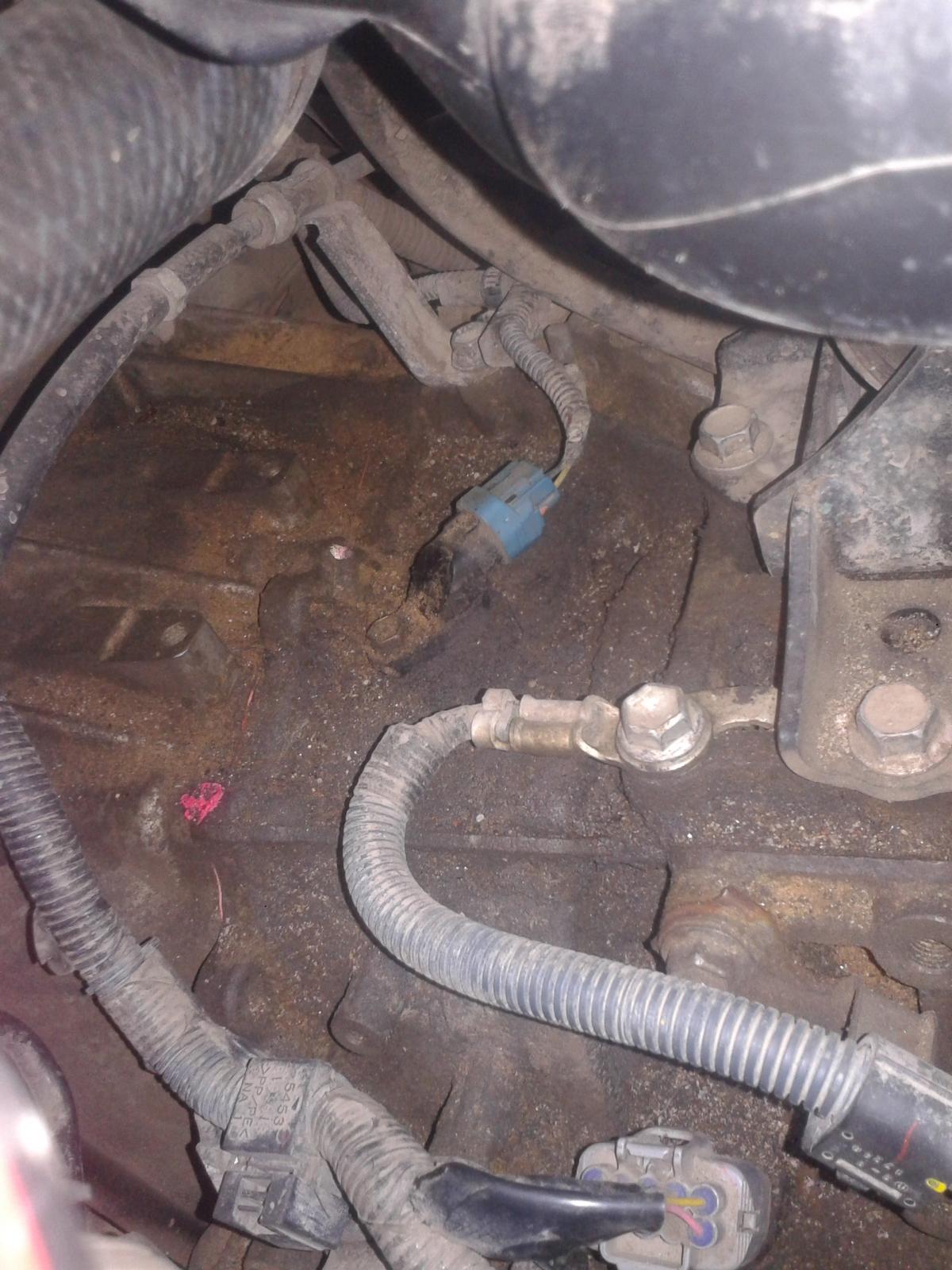

  23. Больное место у их замок зажиганя,а так же бензонасос наверное дешевле чем MR 140.
  24. Попробую по другому-смутило то,что предыдущий человек заменил какойто дадчик,который расположен в переди мотора ,между тремя цилиндрами.И утверждает,что это ДПКВ.
