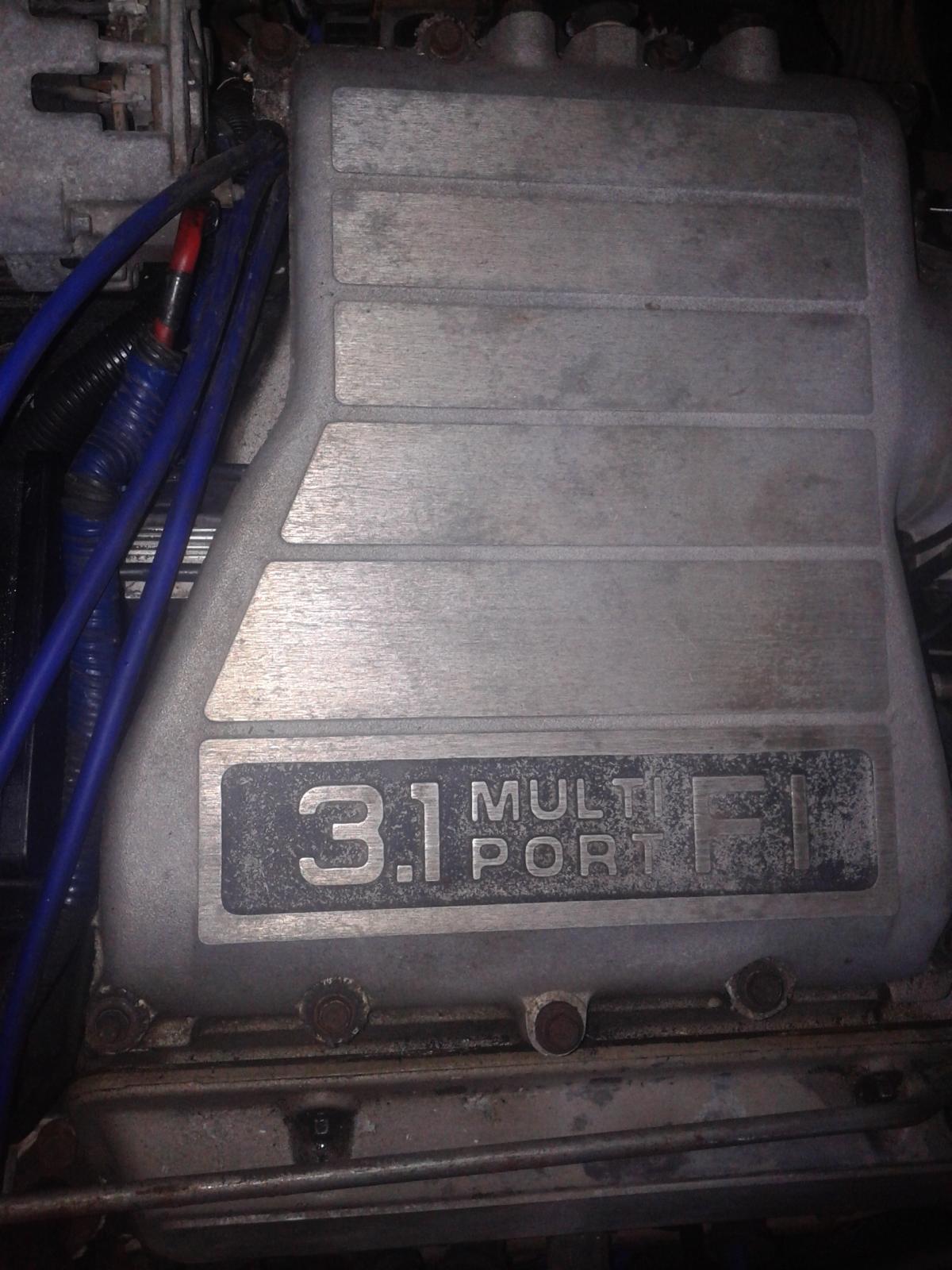

  3. Здраствуйте.Помогите информацией по данному двигателю,а именно где там датчик коленовала.Все облазали втом числе и интернете,не могу найти.Жалко машину,под прес хотят.

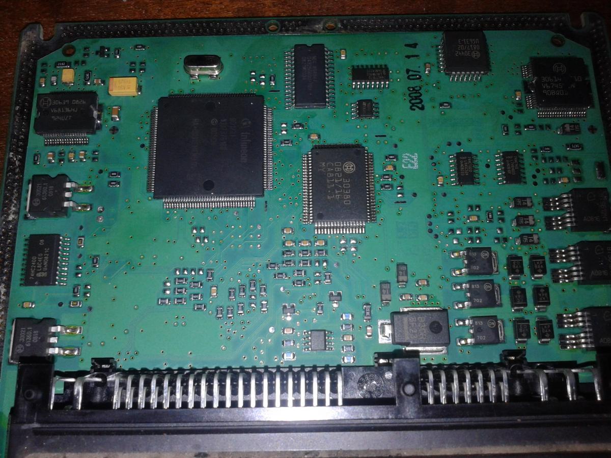

  12. Удостовериться в синхронизации коленовала и распредвала?Может в этом дело?Но ведь на одну катушку импульс управления идет ,а на другую нет.Профель заполняю только фото никак не получаеться разместить.Тоесть стараюс.
  13. Донор я как понимаю не потойдет ,ведь присутствует имобилайзер или я ошибаюс.Профиль постараюс обязательно заполнить.
  14. Здраствувте.Проблема такова, нет импулься управления катушкой зажигания 2-3 и форсунками 1-2 цилиндров.Постоянный плюс присутствует.При прокрутке коленовала.Есть импульс и искра на 1-4 цилинре и форсунке третьего,на форсуке четвертого только один раз проскакивает.Проводку прозванивали К.З.не обнаружили.Так же непосредственно замеряли импуль на контактах платы ЭБУ.Заменили TLE 6228(был вспучен лак).Что произошло с машиной ,ни кто точно не знает,валят друг на друга.Мои предположения заводили со стартового устройства или применяли сварку.Что дальше смотреть не знаю.
