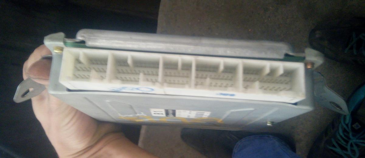

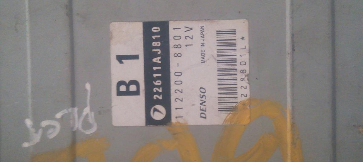

  11. Доброе время суток. Помогите у кого есть распиновка мозгов Subaru impreza 2.0 турбовый sti механика японец 2001 год.
  12. botanik9 опубликовал тема в Subaru
    Дорогие форумчане. У кого нибудь есть распиновка на моторник. Не могу правильно собрать проводку нету пин даты Забыл написать 2001 год
