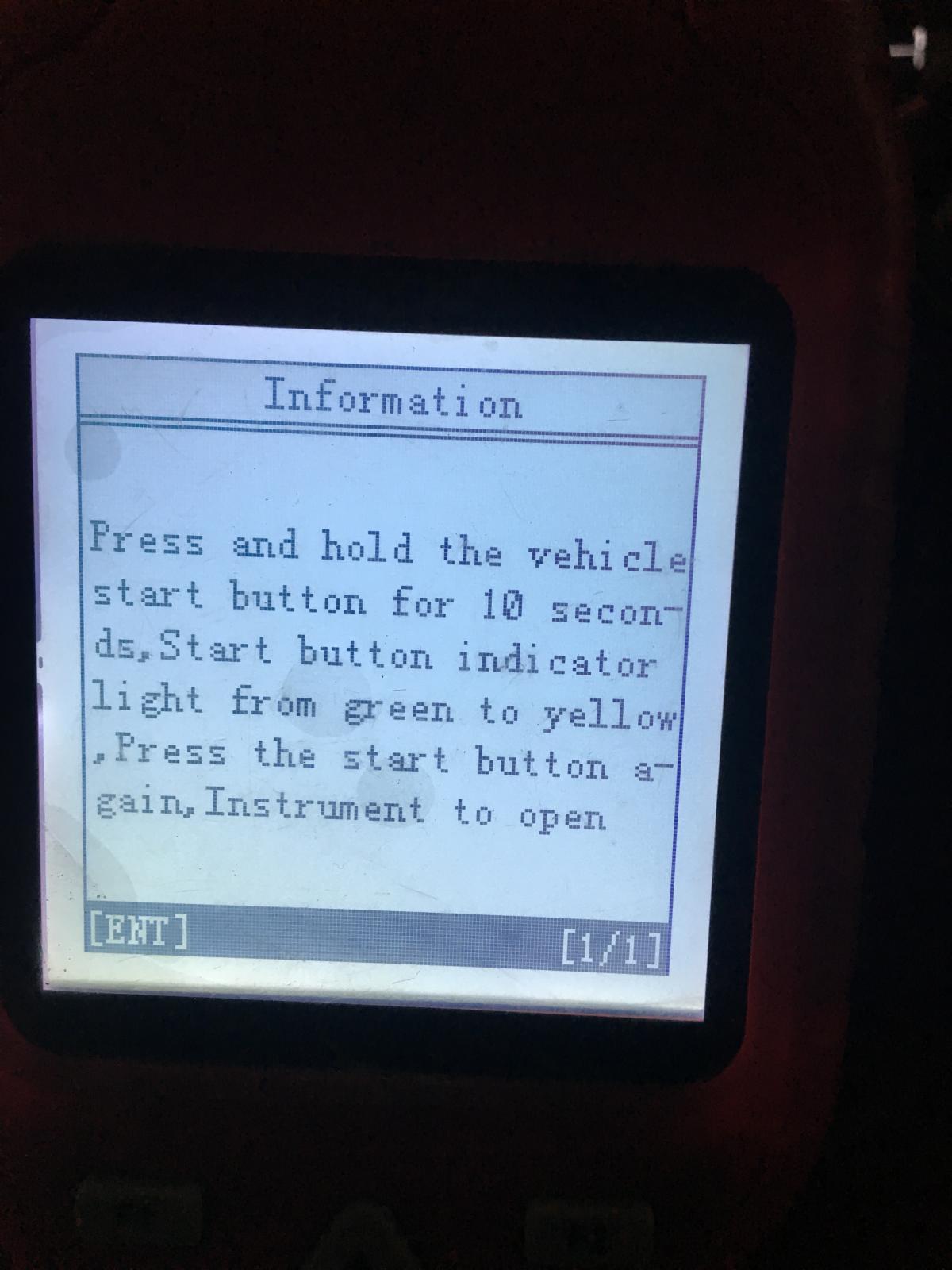

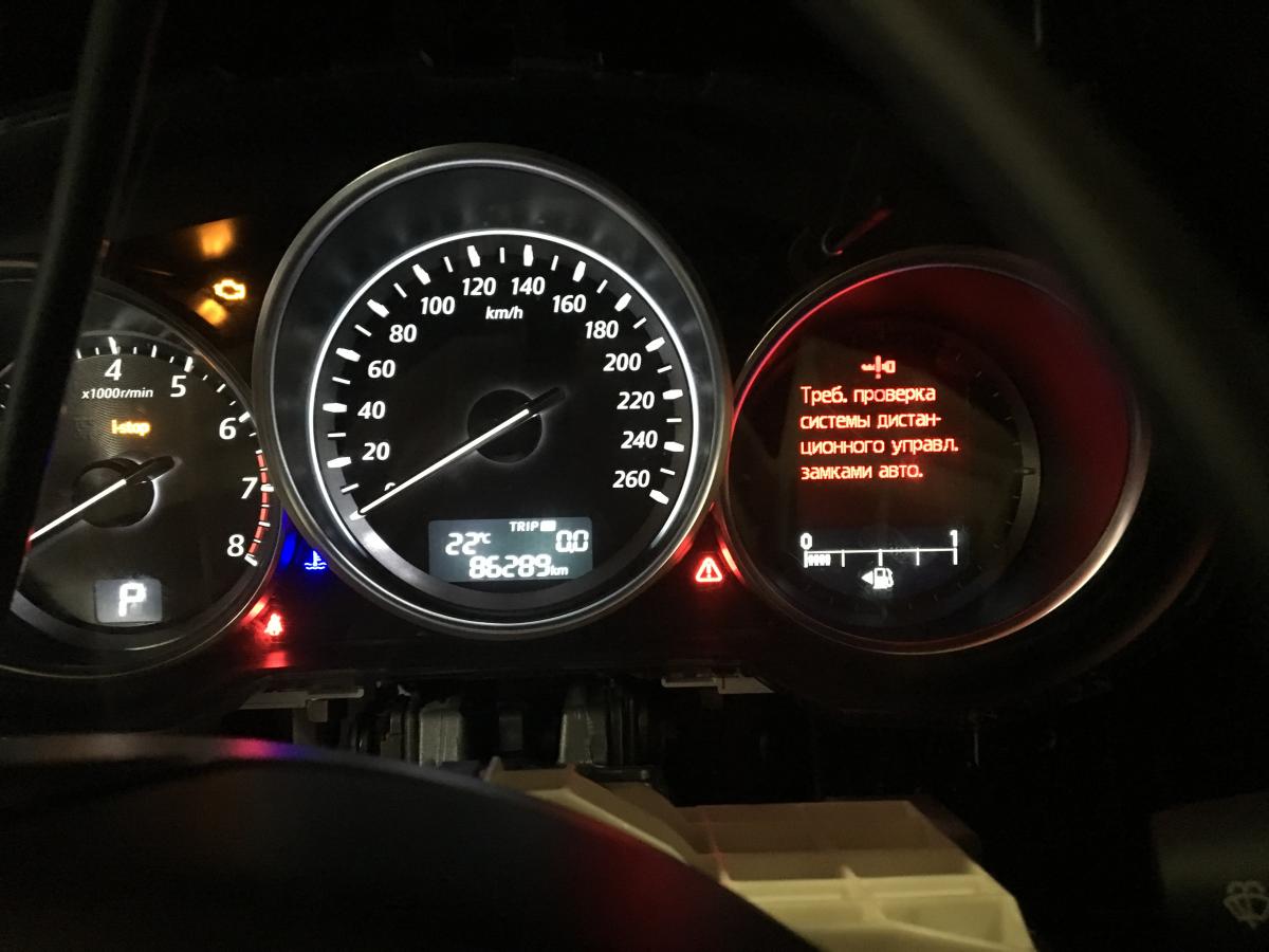

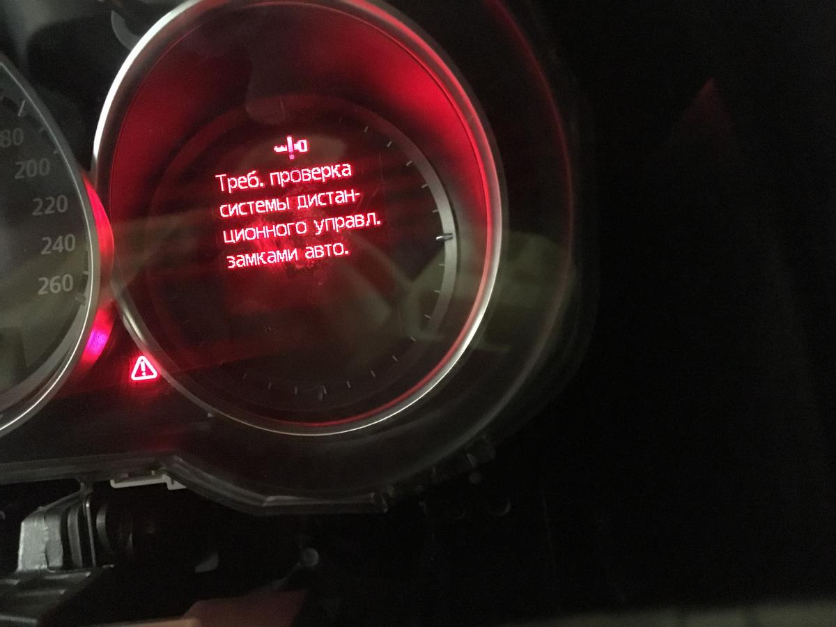

  5. приветствую! ситуация значит такая с этой маздой cx5 2.0 ,2012 год после месяца простоя сдох акб на ней ,завели ее с другого и поставили севший чтоб уехать , но он не зарядился от машины и его снял хозяин на зарядку,после чего поставил на авто завел машину но на экране не гасла надпись с замками дверей он решил поменять все батарейки в ключах на новые , помимо 2х ключей 2 метки от АРКАН-МП спутниковая + доп блокировка , и после этого как заменил батареи все ключи не распознает.пригнал он ее ко мне на веревке и начал изучать ее систему где и что и как работает , вот что ключи не слетели она их видет и по низкой и по высокой если с x100 pro сделать включить зажигание .делаю так как написано петку на метр от машины держу кномку 10 сек и включается асс в этот момент смарт подношу в салон и нажимаю кнопку еще раз все включается ключ сьедает замок тухнет но старта нет , проделываю все тоже самое но только из под капота дополнительно реле стартера перемыкаю и машина заводится и гудит,проверил по высокой так и по низкой без батареек слета ключей нет но , заметил нет звука защелки руля при срабатывании концевика двери, ну вот пока что все , есть у кого какой совет куда лезть что смотреть еще ?

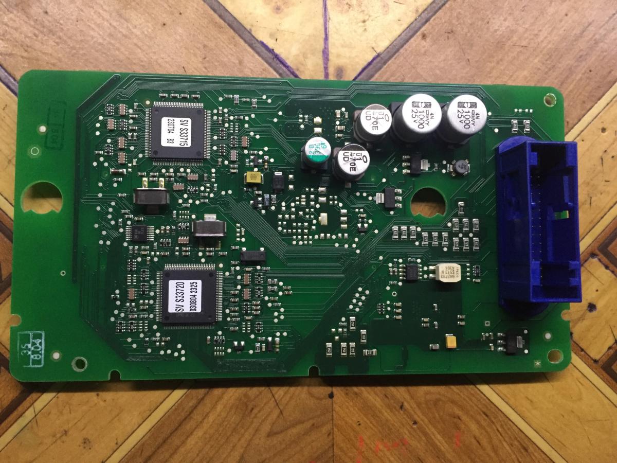

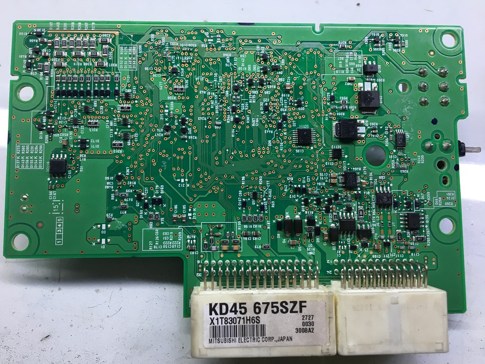

  11. Из читалок есть X100 pro,mvp и пару прогроматоров, но епром все таки не в приборке есть в ней отдельный блок Имо походу всм
  12. с обратной стороны есть мегамос минкруха вот ее читать ?
  13. Приборку уже снял разобрал там 2 процессора какой читать из них надо ?
