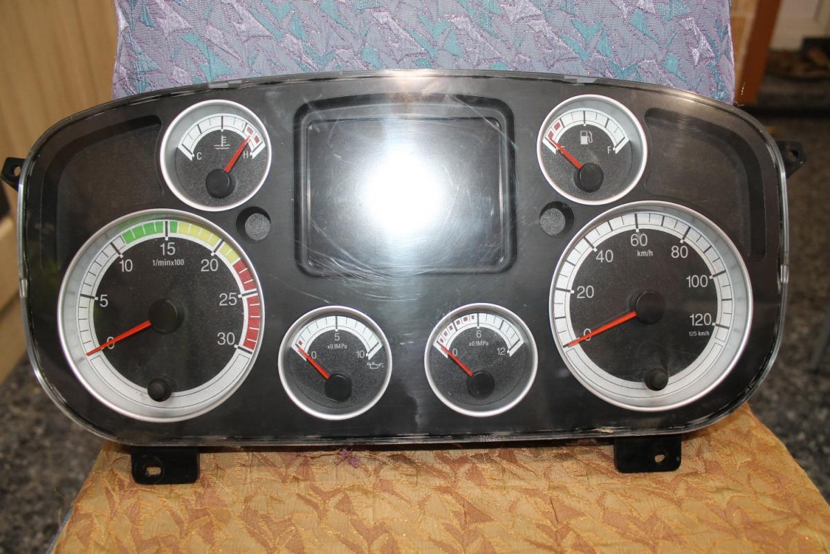

  3. Началось всё с того, что на авто на ходу гас экран приборки, переключение фар не слушалось чистелки не работали или приборка зависала с зависшими стрелками. Потом приборка совсем потухла. Проверил кан, питание на центральном блоке, на кнопке переключения фар, приборке везде (+ -) присутствуют. Похоже приборка скрючилась. Сейчас пощупаю стабилизатор и процик. Может кто сталкивался с данной приборкой, подскажите где, копать поточнее.

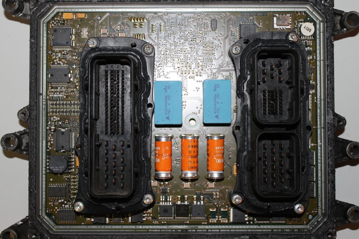

  8. Блок BOSCH 65.11201-7013 3.0.2 Добрый день. Открываю эту тему в помощь начинающим т.к. перепрошивками блоков не занимался но общее представление имею. Предистория: Взялся диагностировать автобус на базе двигателя doosan DV11. Диагностировал фкаром. Войти смог но эбу выдовало всякую чепуху. Коды ошибок считываются а текущие данные полная ерунда, хотя на днях диагностировал такой же блок всё было ок., так что к прибору вопросов нет он их видит. Поведение автобуса странное то заведётся то нет, при каждой заводке выдавал новые ошибки разного плана. По всем симтомам ЭБУ с ума сошёл. Снял его вскрыл внутри всё ок. палёностей нет на процике питание и кварц в норме драйвера живые. В связи с выше сказанным грешу на прошивку. Теперь вопрос: Где взять прошивку на данный блок и как её туда залить. Сильно не пинайте учусь быстро схватываю с пол оборота :)

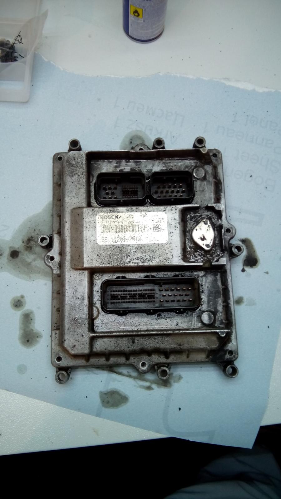

  14. Здравствуйте. Такая проблема, не могу вскрыть данный блок, такое ощущение, что что-то внутри держит. ЭБУ bosch от двигателя Doosan DV11 У кого есть реальный опыт с данными блоками, поделитесь.
