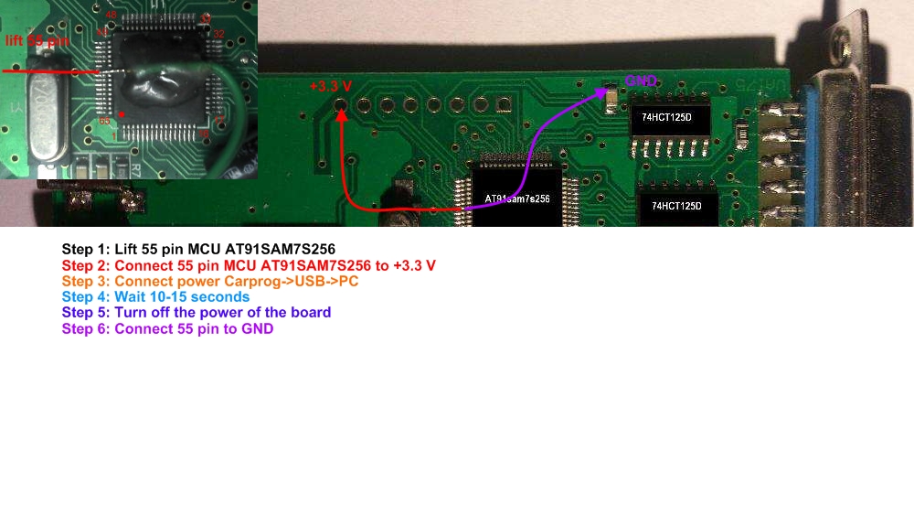

  9. Спасибо. Не стирается. А если подать больше вольтаж на 55 ногу? У меня со стабилизатора 4.64 вольта выходит. Подал больше питание и стер. Джелинк законектился
  10. Понятно. Какую перемычку нужно поставить?
  11. По середине возле кварца четыре штырька. Но они пустые. И сбоку с перемычкой. Правильно? А зачем питание подавать с JLinka? Там же есть питание от самого карпрога 3.3 V. Оно фактически присутствует. И фактически соответствует 3.3 V/
  12. На нем ни каких перемычек нет.
  13. И так и так делал. Пробую еще.
  14. Точно. Проверил. Ногу поднял. Не стирается 100%. Прогер с софтом конектиться. Работает как работал. Ни каких изменений, то есть чип не стерся. Проделал эту процедуру раз 30. Так и JLink с ним не конектится. У Васи купить возможно. Но у него он с токенами. Следовательно, цена должна быть ниже. Это у всех так. Если ты продаешь товар который имеет очень короткий срок службы, цена на него значительно меньше. Соответственно, восстановления платные.А Вася сделал восстановления бесплатные, то есть ты платишь заочно за услуги которыми возможно и не воспользуешься. Такой, навязчивый бизнес. Подождем китайцев. В свое время и Кесс с версией прошивки 4.036 стоил 25р. И года не прошлоон стоит 5 руб. Так еще и токены не ограниченные. А как вести бизнес, у китайцев нужно поучиться. Раз Васю устраивает такое положение дел. Пусть так и будит. Во украинцы предлагают тоже самое , еще и прошивку в придачу за 200$. Если приспичит, возможно попробовать и там купить.

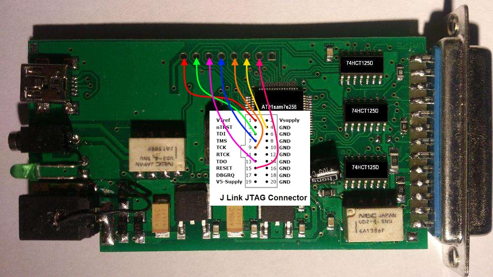

  15. Может быть я, что то не так делаю. Но по этой схеме атмега не трется.

  20. Вот другая ссылка. https://mega.nz/#!1U4hURDI!XgjKtLxQBZNidUlO-u1dAsw0faa2ME2Fg1j5mGnaOnY Это подключение к ДЖелинку. Стирание проца. Тоже, сам буду пробовать. С начало только аппаратную часть доработаю.А то, что то обратился за кодом. Не слуху не духу. Может это решение, чтот исправит, или дополнит в карпроге. Если кто вперед реально опробует. Пишите.
