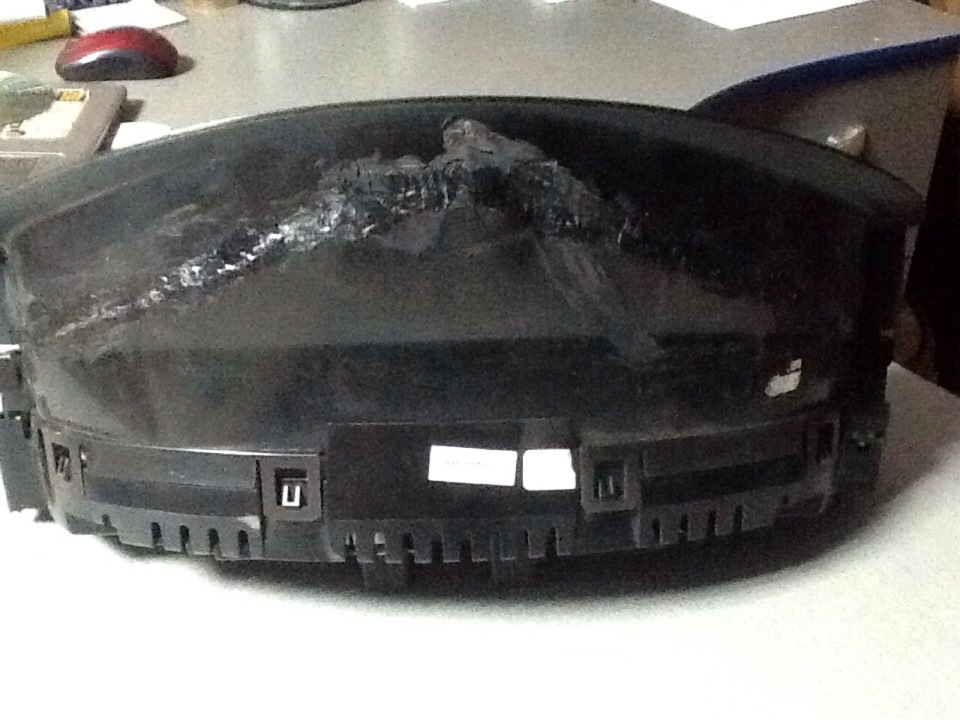

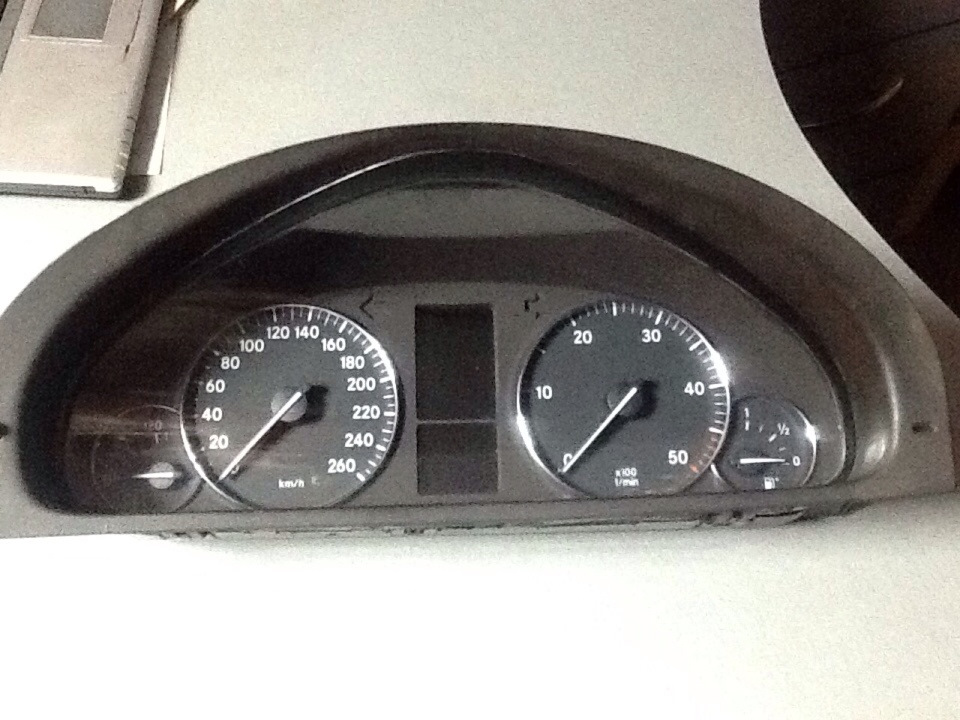

  3. При условии, что беспокоят только прочерки. Сделай панель новой и введи в эксплуатацию старом.В большинстве случаев достаточно в панели установить пробег меньше, по моему, 500 км. Либо непосредственно в дамп внеси SSID замка, и пробег равный в замке. Были случае, что достаточно в дампе панели убрать старый сид, и показания пробега установить на ноль. После двух, трех запусков, данные из замка сами переносились в приборку. Но на кубике 2006 года уже стоит замок от W209. Панель от W203 ( с двумя кольцами. 2008 года) Вполне достойно работает с этим замком. И спидометр будит работать, и пробег, и раздатка, и русский язык, и топливный бак. И бортовой компьютер ( запас хода, и т.д. по списку)
  4. А для чего ставить панель , как в шапке тем, при наличии возможности поставить вот такую? Покупаешь панель от 203. Прошиваешь. Переделываешь корпус. И вуаля. Получаешь панель , которые ставили на "кубики" с 2008 года.
  5. Решается заменой дампа еепром и проца . Появляется раздатка. Тест стрелок при включении зажигания возможен только на панелях AMG. Есть в наличии дамп еепрома 24с16 и дамп проца MB91F376G от панели AMG.
