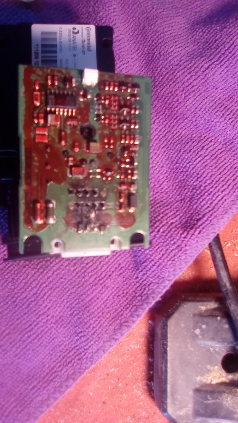

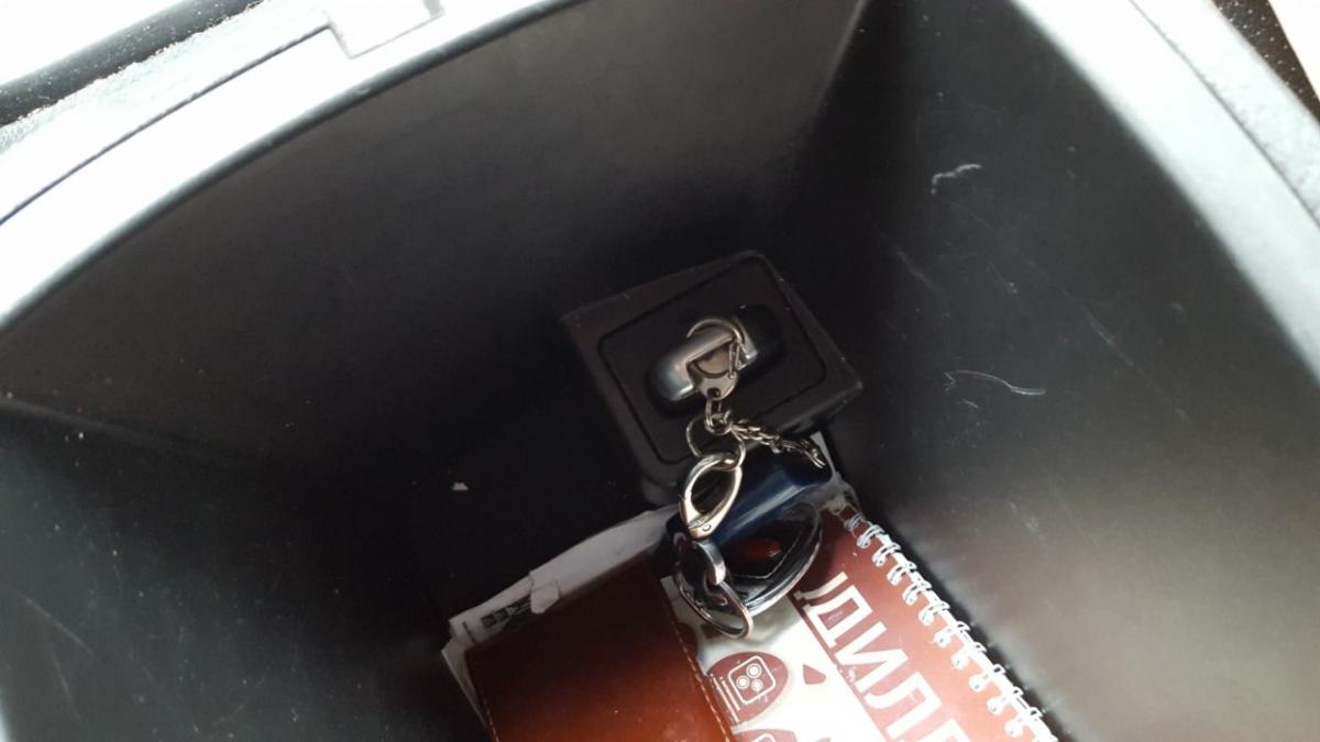

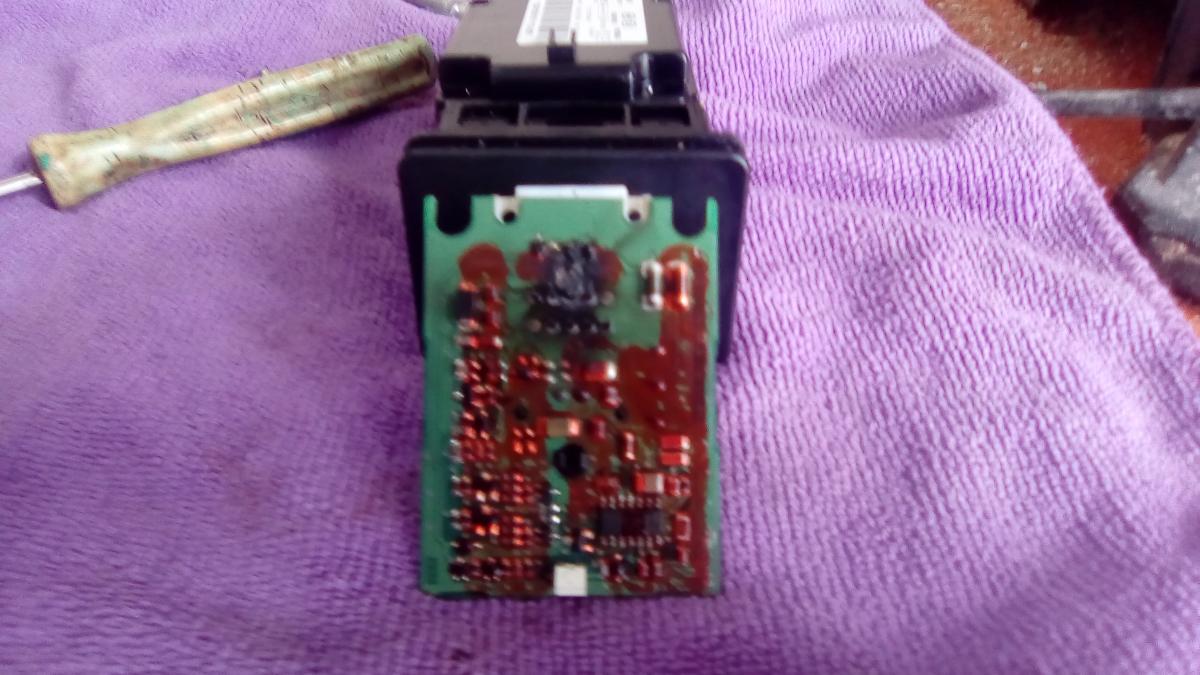

  5. Описывают дальше.сделал или диагностику.ошибки были в всм.Коды ошибок:в1603,В1613.Добролись до карто приемника ключа.Фишка с проводами вся в масле каком-то.Вскрыли сам картоприемник а он весь выгоревший и в в разъёме масло.Человек сказал что был перед этим в сервисе.Добрались до smart-key блока,разобрали его проверили-все норм.В общем человек будет покупать картоприемник.Все на фото. Вопрос в следующим ребят ещё.при замене картоприемник а надо ли приписывать смарт ключи заного?

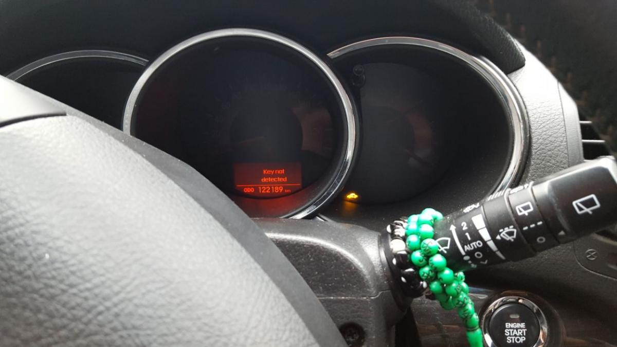

  9. Я так понимаю фраза:Кроме отвёртки ничего не поможет,вы имели в виду:Разбирать картоприемник,блок смарта кей и смотреть что выгорело и если что замена+привязка?
  10. Там горелым воняет куда смарт вставляеться
  11. Всем привет.Авто Кия Соренто,2012 года,старт стоп.Ситуация следующая.Человек приехал и больше не завёл авто.При нажатие на кнопку дажен зажигание не включается,на приборке только надпись и жёлтая машинка загорается.Из смарт приемника вонизма горелым.Кто сталкивался с данной проблемой?Фото прилогаю.
