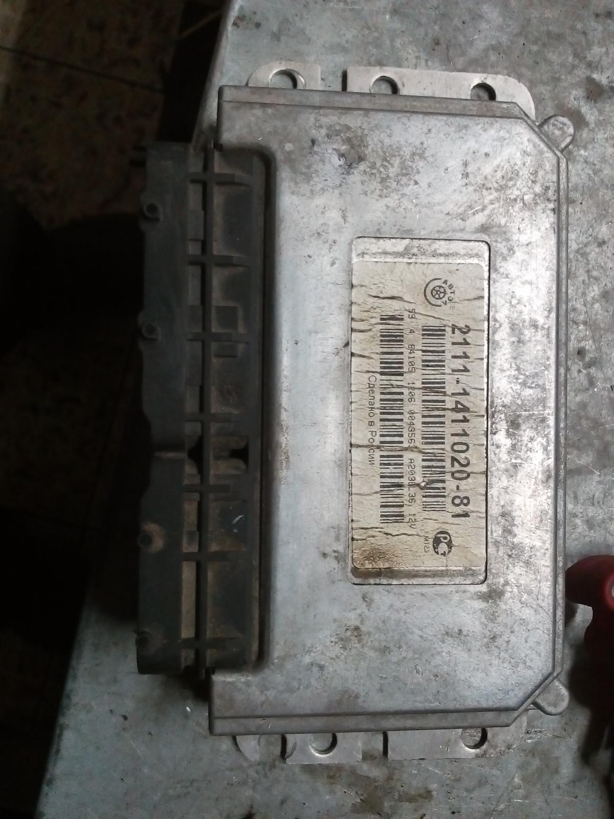

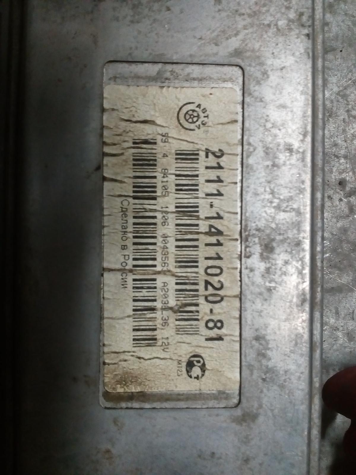

  16. Р 0132 ошибка по ДК1, в нете куча информации есть! вот допустим http://autoscaner.by/kody-oshibok/12-vaz/91-vaz-p0132-vysokij-uroven-signala-datchika-kisloroda ЭБУ очень редко выходит из строя на ДК, просто проверяй на ДК должно быть 5в,12в и масса!!! если всё это сделаешь,а проблема не ушла, то попробуй подкинуть сам кислородник!,хотя это нудно было сделать в первую очередь.
