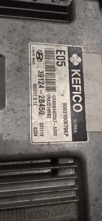

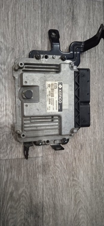

  1. Продам MEG 17.9.12 Стоял на Солярисе 2014г. 1,4 АКПП. Полностью исправный, не вскрывался, не ремонтировался. Отдам за 8000р.
  2. Куплю Микас7.1 241.3763000-31. Есть вариант обмена на 241.376300-01 с доплатой

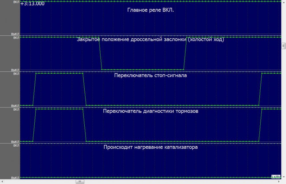

  18. Да никто и не ершится. Но, согласитесь, советы типа "Проверь концевики" - это совет от балды, пальцем в небо, ведь тема про то, что не работает управление фазорегулированием. Или Вы тоже думаете, что концевики на педалях имеют на это влияние? И сравнение с Ховером, который надо завести с пустым баком, тоже неуместно. У меня машина заводится, и ездит уже вторую неделю. Клиент даже не знает, что мотор работает немножко неправильно. Это нужно чисто для меня, как бы дело чести. Я капиталил этот мотор, и уверен, что механическую часть сделал правильно, на совесть. Различие в параметрах, снятых с такого же исправного мотора, практически нет, кроме как отсутствие регулирования фаз. Условие задачи выложены в первом посту, нет смысла их повторять. Если у Вас еще не пропало желание помочь, задавайте вопросы по существу, я постараюсь на них ответить.
  19. И что? Из за концевиков могут не работать фазы? С трудом верится. И. кстати, нормально работает
