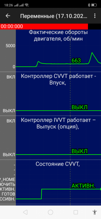

  1. С выбором мотора всё правильно. С подъемом клапанов эти машины делали для Европы. В Россию шли просто с фазиками. Так что мне от ваших картинок мало проку. Как должно быть, я и сам знаю. Я не могу понять, почему у меня управление фазами не включается. Машина вторую неделю катается у клиента. Заводится с тычка, ошибок нет и не было. Но фазы не работают (((.
  2. Терпит и до вторника. Мне не попадался ещё 245 блок. Ни если там такой же G4NA, то параметры могут быть похожи.
  3. Со Сканматика можно управлять клапанами только на заглушенном двигателе. Клапана срабатывают, слышны характерные щелчки. В Лаунче есть тест CVVT на заведенном, но он не запускается.
  4. Сканеров три штуки - Сканматик, КарманСкан, Лаунч. И все три одинаково показывают, что нет управления фазовращателями со стороны ЭБУ. Он даже не пытается изменить заданное положение валов, ни от оборотов, ни от нагрузки.
  5. Ну, если встречал, в чем была причина? Софт 100 % сток. Ошибок нет и не было. Клиент тут при чем? Я машину делаю, и хочу отдать исправную, чтобы потом мне мозг не выносили больше.
  6. Смотрел. Заданные и фактические углы совпадают, как по сканеру, так и со всеми эталонами. Но дальнейшего управления нет. Что то не дает ЭБУ управлять фазами, хоть не месте, хоть под нагрузкой в движении
  7. Так то и беспокоит, что фазорегуляторы не включаются в работу. Не хватает какого то условия, чтобы они начали работать.

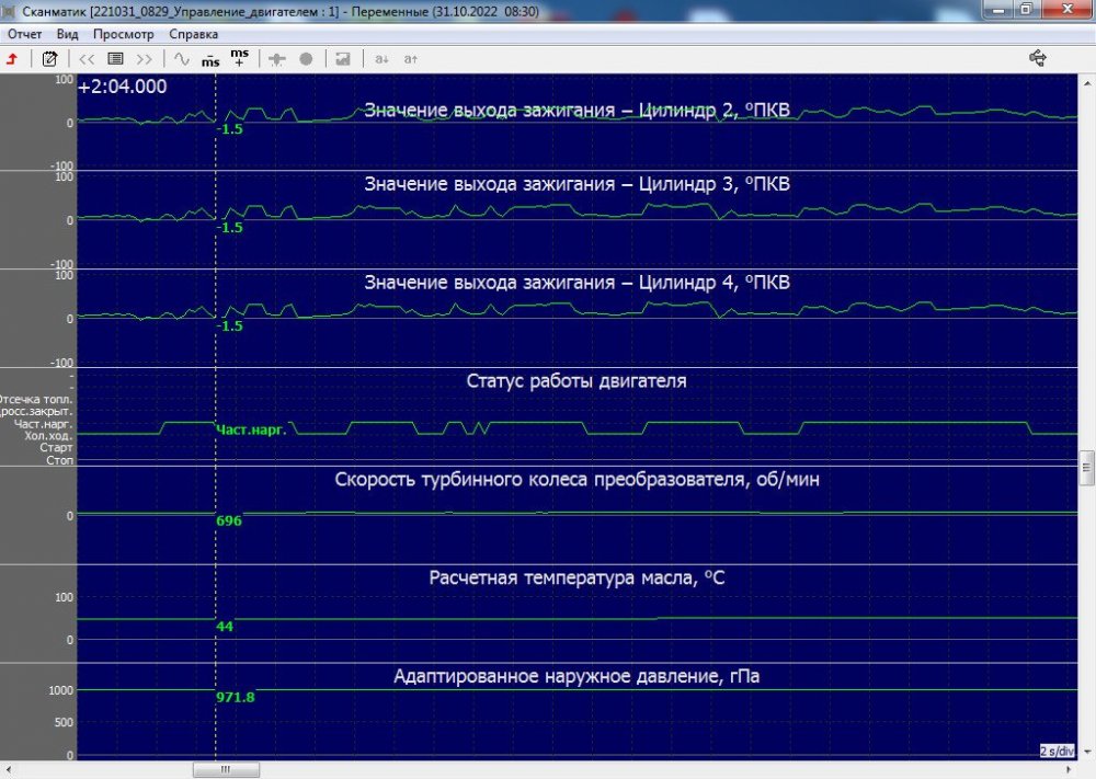

  8. Как этот параметр обзывается в Сканматике? Вижу только статус работы двигателя.
  9. Здравствуйте! Кто нибудь знает алгоритм работы системы CVVT ? Двигатель G4NA , диагностируется как G2.0 MPI NU. При включении зажигания проходит кратковременный импульс на управляющие клапана, но после запуска двигателя система не работает. Также при включении зажигания Статус состояния CVVT - Пассивно, после запуска Статус состояние CVVT - Активно, но статус Контроллер CVVT-Выкл. на обоих валах. Не хватает какого то условия, чтобы система перешла в состояние Включено, и тогда бы всё заработало. Но что именно надо, понять не могу. Все параметры двигателя в норме, ошибок никаких нет.
