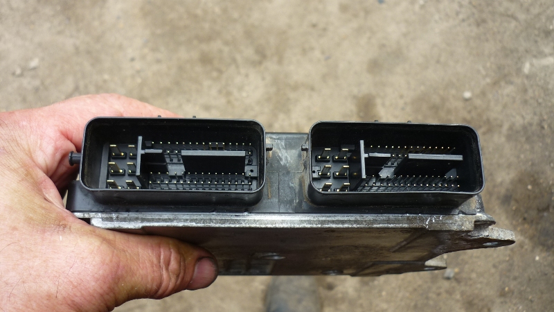

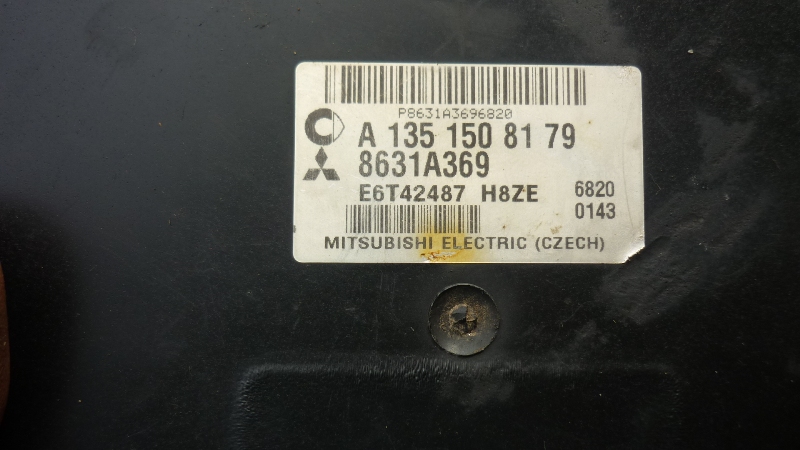

  18. Здравствуйте! Машина Mitsubishi Colt 1,3 2004г. с роботом. Смогу я EcuFlash прочитать - записать такой блок?
