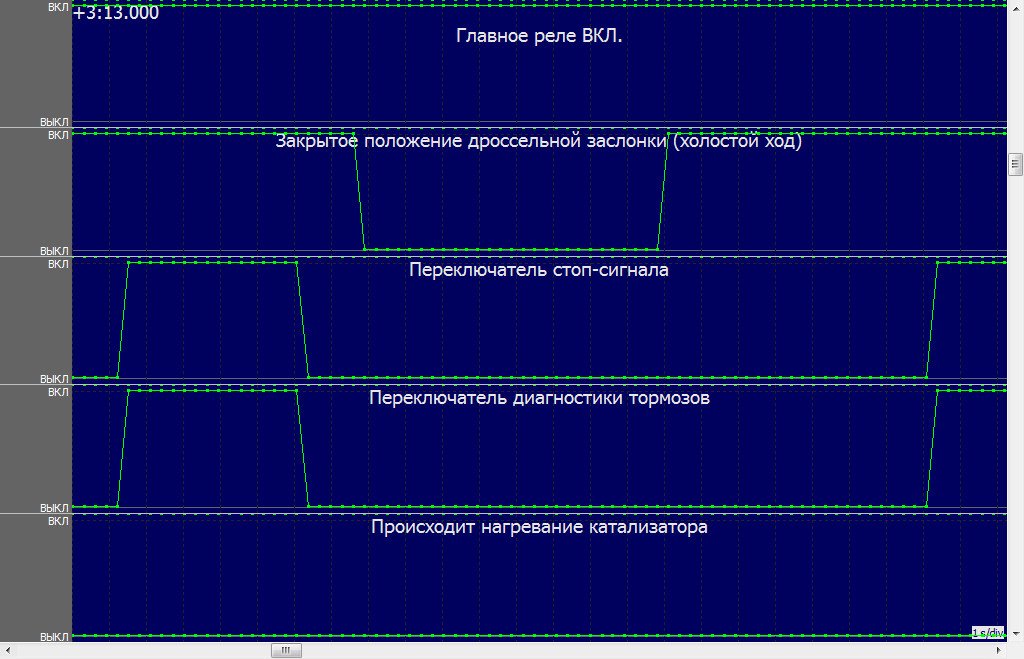

Вот и я про это. Чтобы фазы заработали, должны быть соблюдены какие то условия, которые должен увидеть ЭБУ. Тогда в параметрах работающего на холостых оборотах мотора состояние CVVT будет иметь статус Включить, а контроллеры CVVT будут в состоянии ВКЛ. Какой параметр, какое условие не устраивает ЭБУ, чтобы перейти из состояния Активно в состояние Включить?

На 100 % Скажите, какие именно Вы хотели бы посмотреть, накидаю При подаче напряжения на клапан выпускного вала мотор глохнет. Этого достаточно ля проверки работоспособности? И почему этого не делает сам ЭБУ? Если бы Вы посмотрели лог, то увидели бы, что ЭБУ даже не пытается изменить заданное положение валов. А уж если бы он это сделал, но не получил изменения фактического положения, то выдал бы ошибку. Я ведь правильно рассуждаю? Вот такая вот эпидерсия... Вот чего нет, того нет. Прошивку читать - писать есть чем, сброс адаптаций сделать есть чем, а вот еепром нечем. Это единственное, что я еще не делал, но скоро попробую

Сверил. У меня таких записей с исправных моторов и у самого найдется. Различие по трём пунктам - у меня контроллеры CVVT статус Выкл. и состояние CVVT Активно. Вот мой лог. Запуск, холостой ход 221105_1345_G_2.0_MPI-NU.rar

Так и я пытаюсь это до других довести. Клапан как бы проверку проходит, но дальше ЭБУ управлять им не хочет. А что мешает, понять не могу. Могу скинуть для проверки, если интересно. Но я уверен, что прошивка сток 100%. А что ошибок нет, это больше всего смущает. Пусть, допустим, я при сборке не попал по фазам, будет же ошибка. Пусть, допустим, один из ДПРВ "чудит", будет ошибка. Но я менял их местами, ничего не изменилось. Пусть, допустим, не работает какой то клапан управления фазами. Но, для того чтобы ЭБУ это определил, он должен хотя бы попытаться управлять этим клапаном на работающем моторе. А он этого не делает! Что ему мешает? Какого условия не хватает, чтобы состояние CVVT Активно стало Включить?

Три разных сканера это показывают. Со стороны ЭБУ нет даже попыток изменить заданное положение валов, ни на оборотах, ни под нагрузкой

Сканеров три штуки - Сканматик, КарманСкан, Лаунч. И все три одинаково показывают, что нет управления фазовращателями со стороны ЭБУ. Он даже не пытается изменить заданное положение валов, ни от оборотов, ни от нагрузки.
