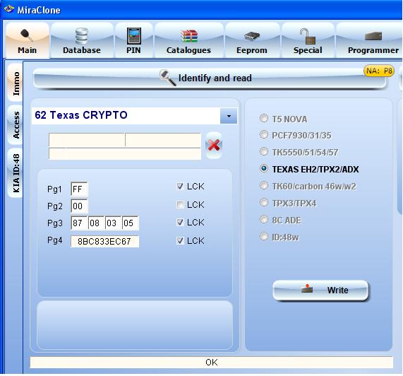

    Уважаемые Коллеги! помогите уложить ключик в дамп. в танге такой блок не заявлен. мираклон дампик принимает и идентифицирует -но модуль для байков не открыт..... 32920-29G20 DENSO SUZUKI GSX-R600 93C66.bin ключик должен быть texas с 62id - поправьте если ошибаюсь есть возможность записать на TPX2\ADX

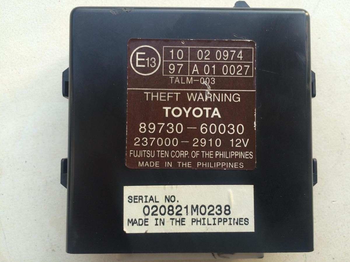

  19. блок нашёлся. К-Линия от ОBD до фишки разъёма не звониться, потому и не резетнул по старинке. Спасибо ВСЕМ!

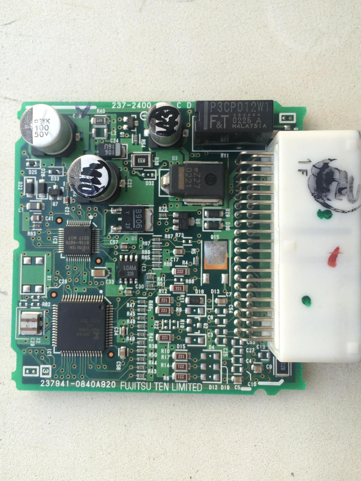

  20. спасибо за пинок в нужном направлении. вычитал! 08-10-2014 10.55.11 93C46ROT.rar только ключей там нет... сейчас поеду к машине искать другой блок
  21. читать пробовал как обычную 93С46 с выпайкой. Теперь вопрос - не привалил ли память при попытке чтения? Завтра с утра буду пробовать ROTATED
  22. Утеря ключей через дырку SBBшкой надеялся ресетнуть -болт! снял иммо -первый раз такой вижу. по номеру в экзисте бьётся как блок иммобилайзера. LC46A пытался прочитать как 93С46 -ни в какую... не читается, пробовал разными прогерами. может это вовсе не епром? или это вовсе не иммобилайзер?
