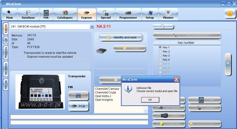

Chevrolet Cruze 2010 Chevrolet BSI 24c16
прога на файл ругается -не принимает. чем и как читал
