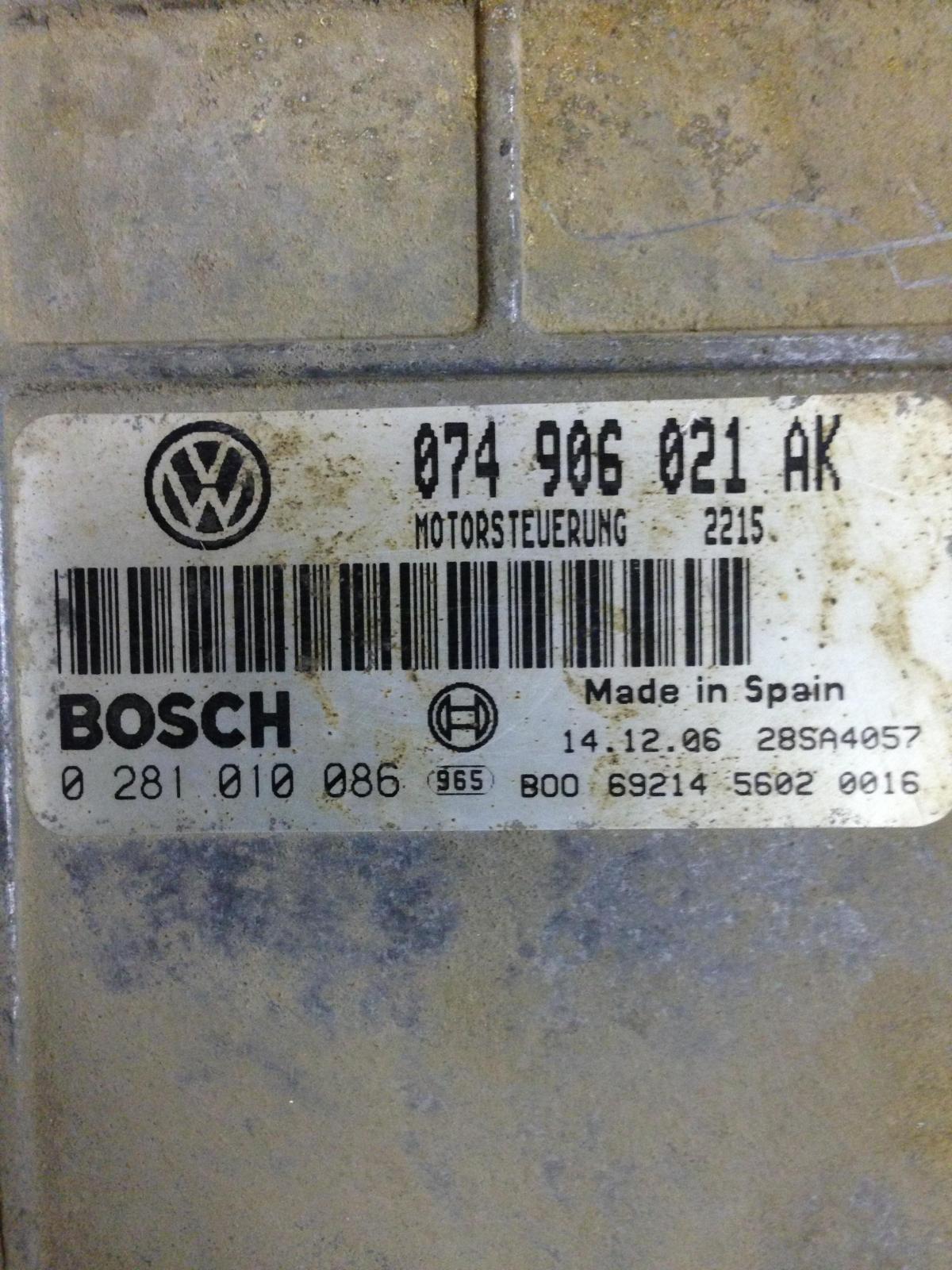

    утеря ключей. принесли после нескольких "мастеров" иммо и моторник. в иммо уже потоптались. танга, гамбит, мираклон дамп не принимает. MC68HC05B8_VITO_3D33J.bin.rar в сети такого дампа нигде не нашёл. редкость как выяснилось. маска 3D33J да и моторник редкий. Может есть у кого такой дамп? поделитесь пожалуйста или может есть возможность поправить этот?
  6. Рабочая пара почему не помогла? С таким " ником" - ..... :-))))
  7. как всегда.... .. "тема закрито" - машина завелась Рассказал бы, что да как
  8. Проблема актуальна. VCDS прекрасно конектится с иммо и моторником тоже. По иммо ошибок нет. по мотору engine start bloked immobilizer -не трётся адаптации по "00" каналам -результата не дали пробовал перезаписывать ключ (логин есть) - не помогло
  9. к сожалению мне нисчем сравнивать. дампов спринтера много а вот vw нет. дали дамп -сказали от LT. появились сомнения..... ... а машина в 70ти км. от меня может поделитесь заведомо точным (от LT 28) дампом?
  10. возможно. сам имошник такой же. но на спринтерах другая маска 0J66D
  11. вот дампик живого иммо LT 28 IMMO 0D62J.rar в мотю залил ключик сделал. для адаптации с моторником логин понадобится?
  12. утеря ключей машину притянули от "мастеров" которые пытались вычитать мото. дамп слетел. как выяснил читали юпой. оранжем сейчас считываю -одни ff дамп моти есть (посторонний)
  13. и ключи тоже пишутся? т.е. в иммо залить рабочую прошивку, затем VCDS на машине через дырку сделать адаптацию?
  14. ..собственно сабж. в иммо 0D62J в моторе ещё не определился... что
