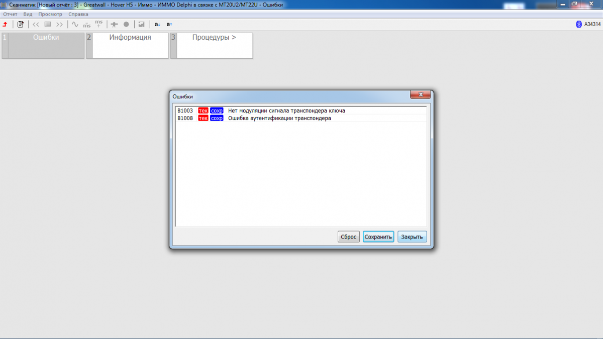

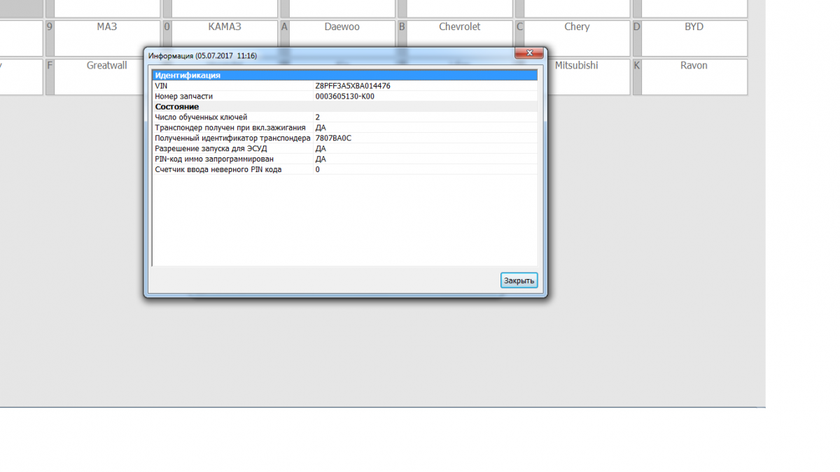

Hover H5 сопротивление антенны иммо
Сегодня опять притащили, не заводится обоими ключами, чек быстро мигает. Подключил сканматик, ошибки текущие иммо В1003 и В1008, по данным код ключа 00000..., запуск запрещён. Ошибки не сбрасывал, отключил-включил зажигание..... и завёл. Ошибки в иммо поменяли статус на "сохранённые", код ключа получен, запуск разрешён. Подскажите иммо часто ломается на этих машинах?.
