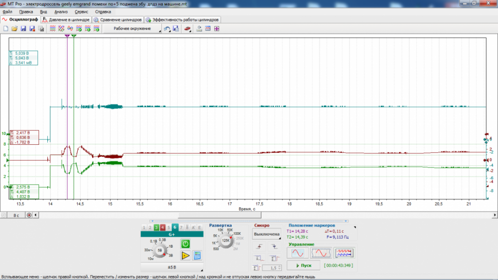

  1. Адаптацию делал 45сек/3 мин, что за помехи понять сам не могу, но они есть и при подмене дросселя, педали, эбу
  2. Ткните пожалуйста где почитать, что за "абсолютное положение дроссельной заслонки" b, d, e?
  3. Опорное напряжение 5В на контакт 5 ДЗ-6 канал на осциллограмме
  4. Машина простояла месяц, при поездке выскочил чек и машина перестала набирать скорость больше 120. Хозяин нашёл б/у педаль и дроссель, менял сам- не помогло.По сканматику ошибки на скрине. После сброса сначала ошибок нет. После второй-третьей заводки выскакивает ошибка Р0651, ограничение мощности. Проверил проводку дроссель-эбу, Вскрыл эбу, пропаял контакты на разъёме, перекрутил "массы", заменил разъём на дросселе. Подкидывал эбу с другой машины(конечно не заводил) смотрел осциллографом сигналы на дросселе-совпадают.
  5. Спасибо, решено.
