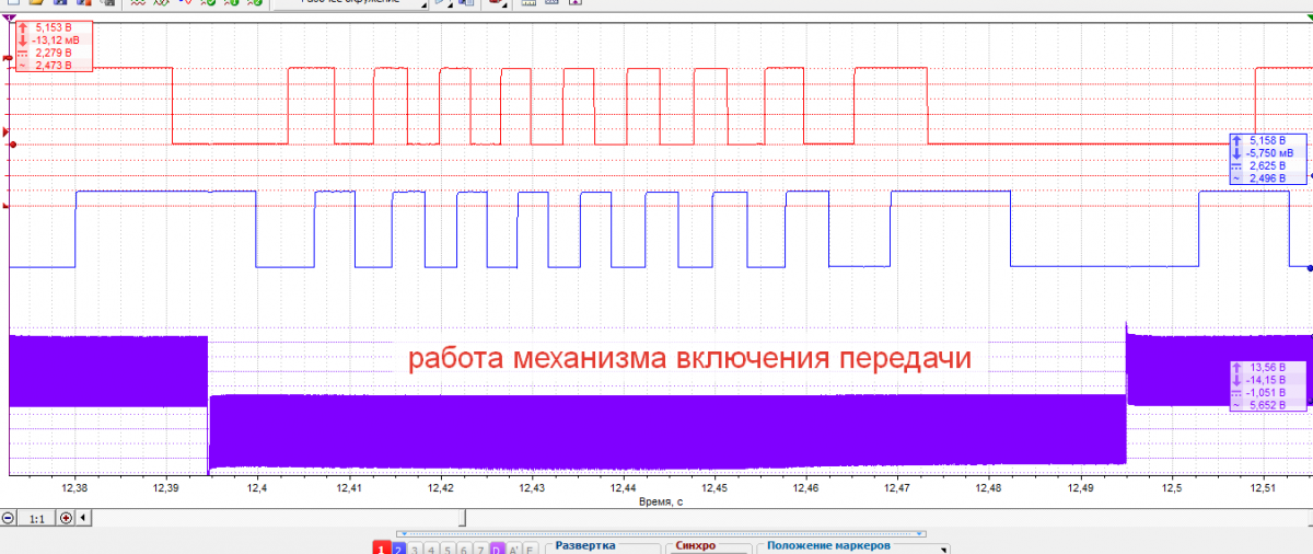

  6. Давление держит 4, да и упасть за 1,5с работы не успеет. По диску-сигнал ДПКВ+ДД 1цил:
  7. Массы сейчас буду перекручивать, хотя вроде все целы, питание форсунок и КЗ в норме. Подсосы- эфир брызгал в ДП с открытым дросселем, даже если есть посос, реакция хоть какая нибудь была. По искре- время накопление мало и горения нет.
  8. Понятно. Если смотреть по осцилке, искра есть до последнего. Пропадает горение, как будто в холостую(не было впрыска), но сигнал на форсунки поступает и впрыск эфира ничего не даёт....

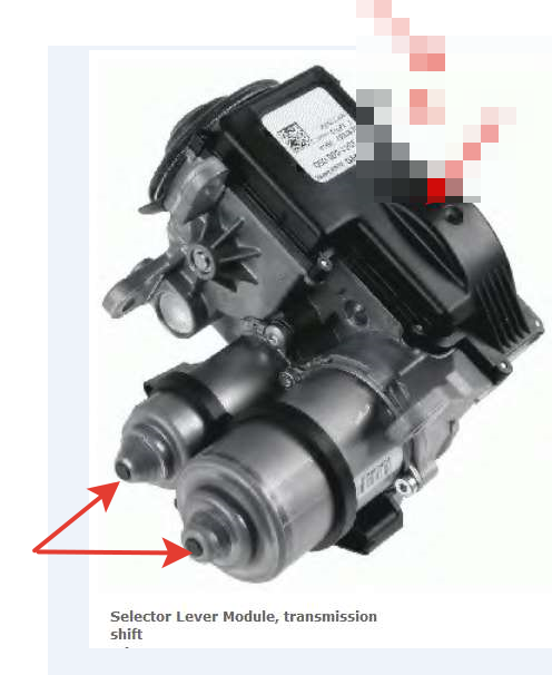

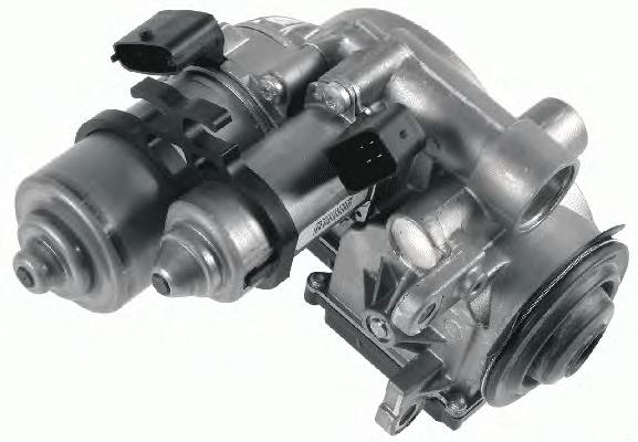

  13. Разобрался, сдохли датчики в моторчике выбора передач. Отдельно моторчик не продают, пришлось менять привод целиком.

  15. Применяется Пежо, Ситроен. Нужен маленький моторчик
  16. Дело в том что старые мозги я немного подчинил, осталась одна ошибка по скорости вращения первичного вала. На них привод ведёт себя также. Может есть какой мануал по сборке-разборке привода?
  17. Да, всё включается от руки. Затык в 6-м пункте «обучение» исполнительному элементу коробки передач.pdf
  18. Снял привод, снял моторы, резинки валы на месте. Разобрал мотор выбора(маленький) криминала не видно...
