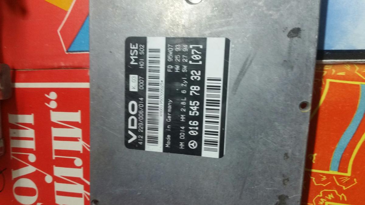

  7. Ivansvoi опубликовал тема в Автоэлектроника
    VDO 016 545 78 32 (07) блок с W124 m104,2.8,95г Отказал блок после осыпания моторной косы,моторную заменили а блок не подает признаков жизни,бензонасос не включается,на диагностику не выходит. При подсоединении эбу на столе было обнаружено просадка питания 5 вольт микросхемой ACT573M которая при этом хорошо грелась. После замены ACT573M на аналог B57574 питание 5 вольт нормализовалась.Блок ведет себя странно,на выводе управления реле бензонасоса присутствует генерация частотой около 80 Гц,на связь так же не выходит. Может кто сталкивался с данной неисправностью подскажите.

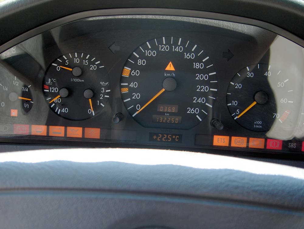

  8. В одометре надо отредактировать пробег,сейчас 000012км
  9. Не много не понял. Тахометр и все остальное работает Фото аналогичного щитка приложил
  10. Помогите восстановить пробег автомобиля,после снятия и установки тахометра сбросился на 000000км,нужно сделать 400000км,дамп выложу.
