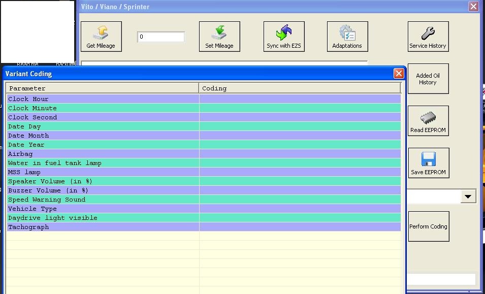

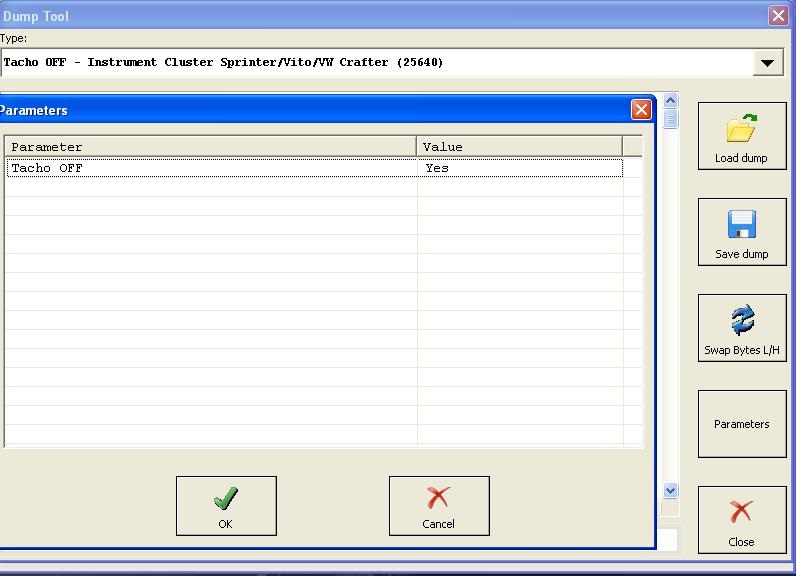

  20. Я так понимаю он активен судя по скрину? И можно справится ли FVDI по диагнозе отключить Tacho? Пока машины нет отпустил ..
  21. Кто может помочь отключить тахограф от панели? Крутанул пробег на авто ключ вставляю пробег отображается верно. Включаю зажигание на дисплее прочерки. Старухи нет но как я понимаю в дампе можно это поправить.. в панели 25lc640 Mercedes- Sprinter .bin
