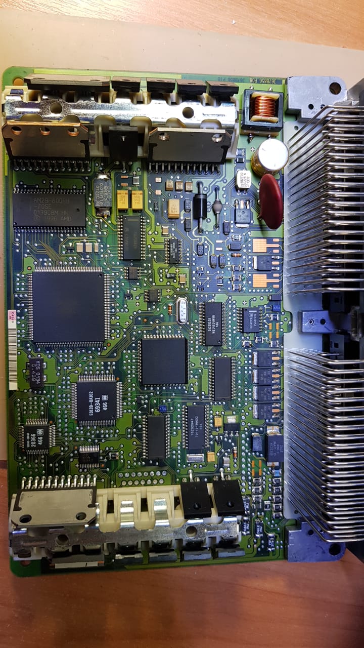

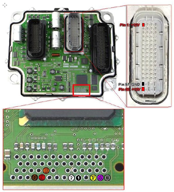

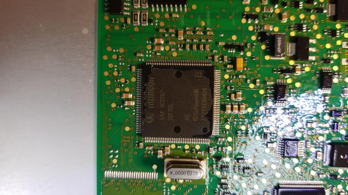

  2. Принесли блок с МАЗ 2013 Евро 4 с просьбой отключить экологию, думал там 29F200 ну или 29F400, ошибся, процессор Sak-XC2287, как подключать и чем читать не понятно

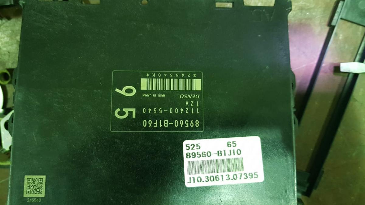

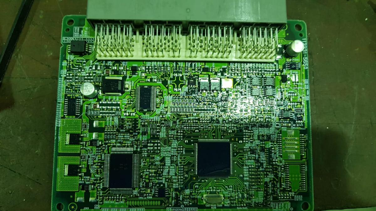

  3. Приехала на чип Toyota BB 2013 1.3L AT 4WD 89560-B1J10, проц D70F3180GJ-40 чем ее читать - писать?

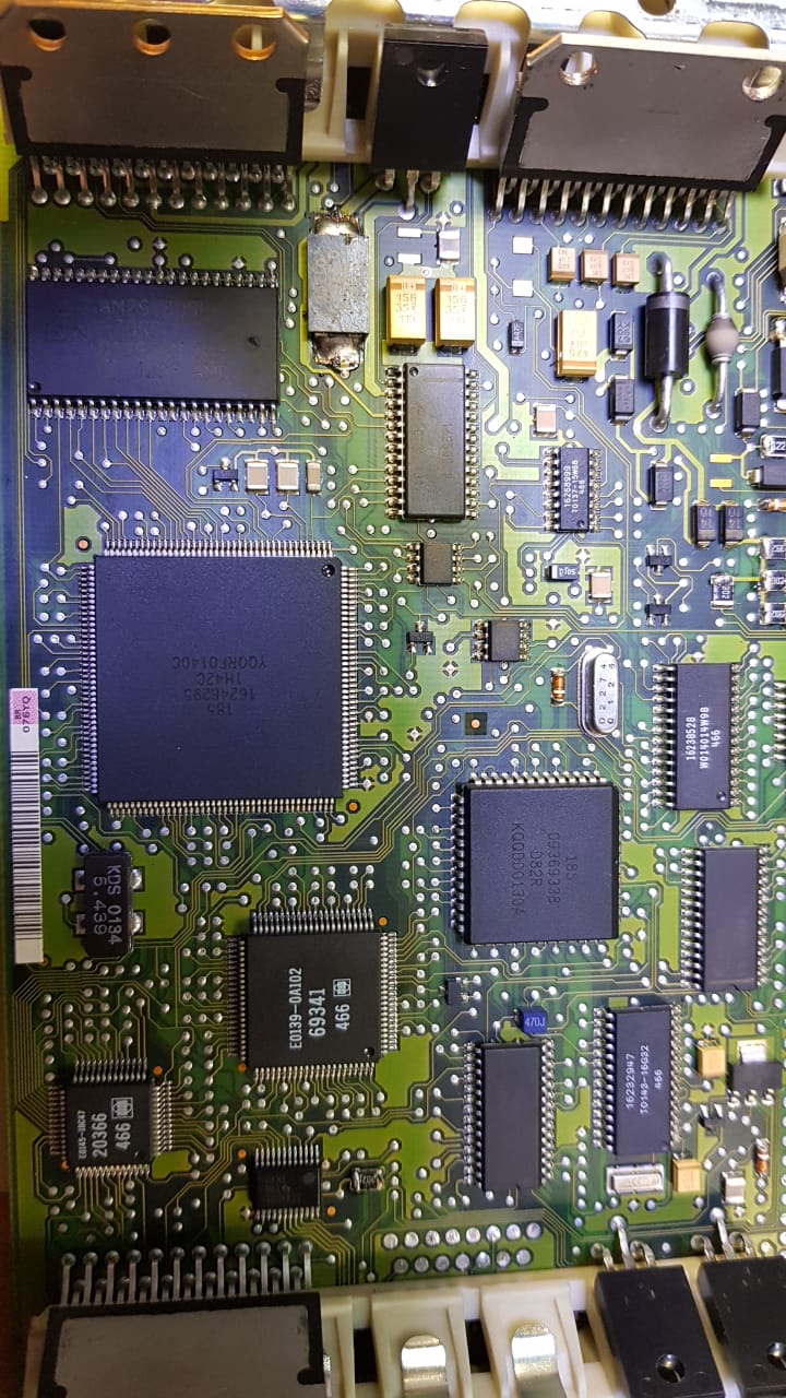

  4. Война с Axiom продолжается, купил клиент такой же блок но с Bighorn, а он оказался с иммо, все еще ищу дамп с Axiom или Bighorn без иммо

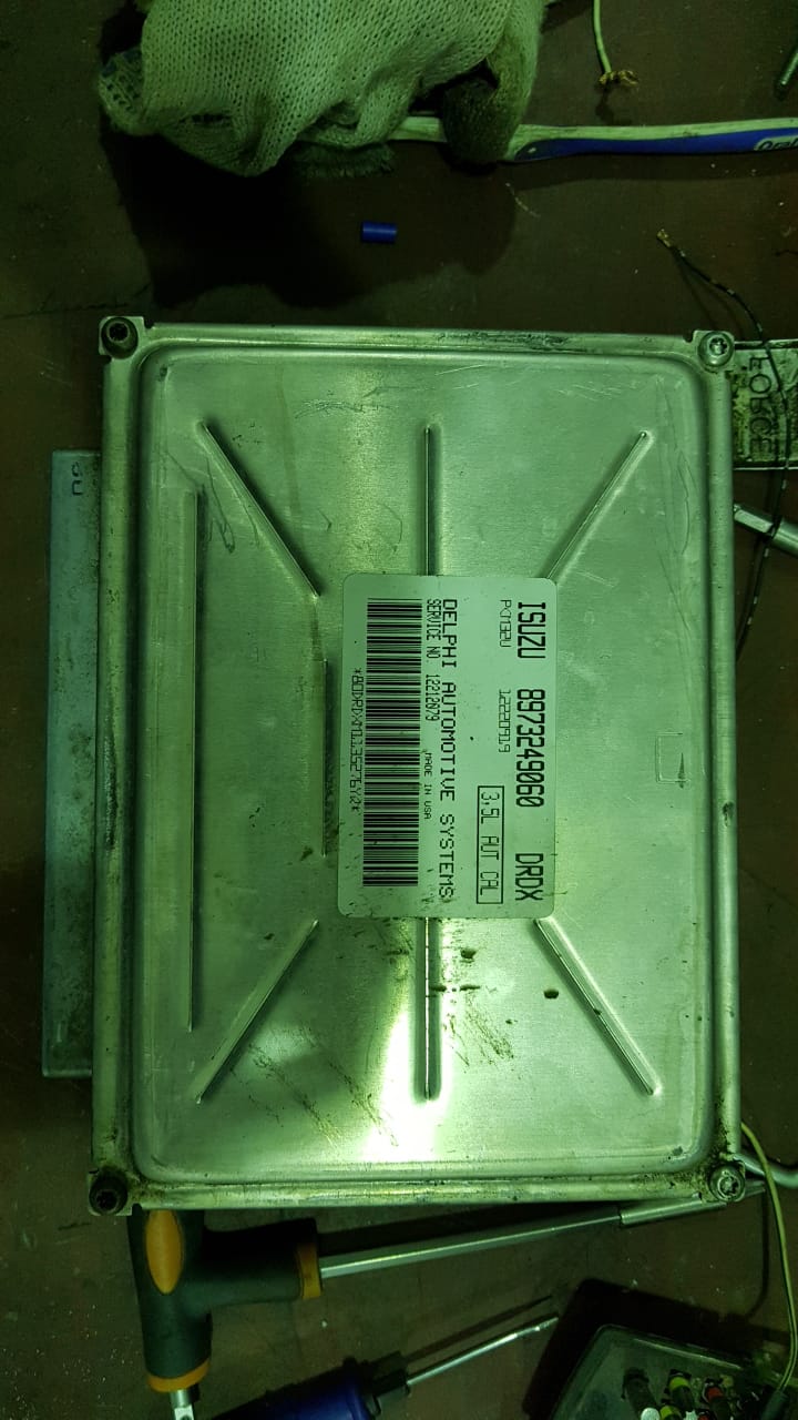

  5. Уже Isuzu Axiom_2002_29F800.BIN

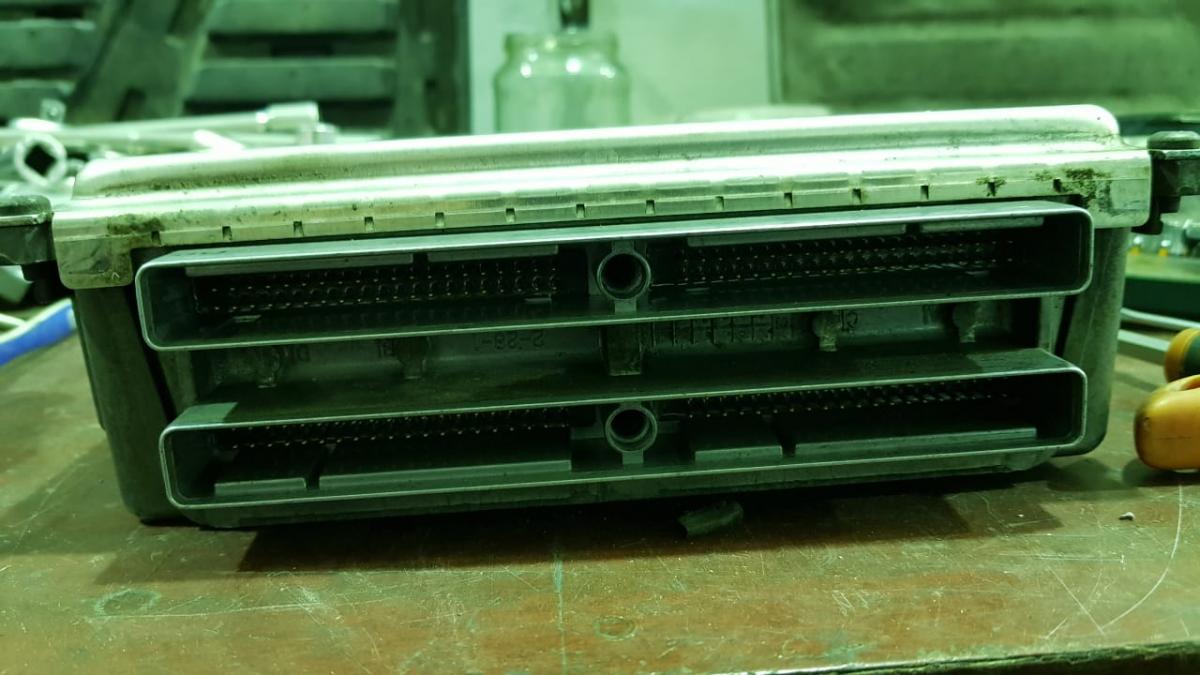

  6. Ну это в крайнем случае
  7. Кстати, внешнего еепрома нет, все во флэши
  8. Разыскивается сток с данного авто или с Bighorn с двигателем 6VE1 3.5L, причина - машину заводили в мороз с севшим аккумом, после этого появились P0602 и Р0606, искры нет, импульсов на форсах нет, прокрутку видит, кроме всего прочего есть ошибки по катам, по датчику температуры, температуру в дате видит, ошибки не сбрасываются, хотя должны

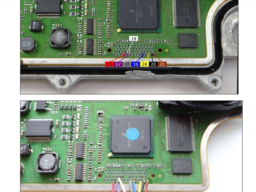

  16. Извиняюсь, конечно К-таг а не Кесс
  17. Может, но К-таг говорит запаролен, а в мануале ни слова об этом, мануал то не киты писали, галя похоже тоже спотыкается о пароль
  18. Кто знает, чем прочитать Delphi PCX2, заявлен в Кессе и Галетто, но не читают, Кесс пишет что запаролен, галя пытается законнектится, но почти в конце выдает ошибку
