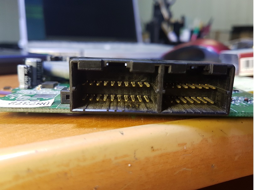

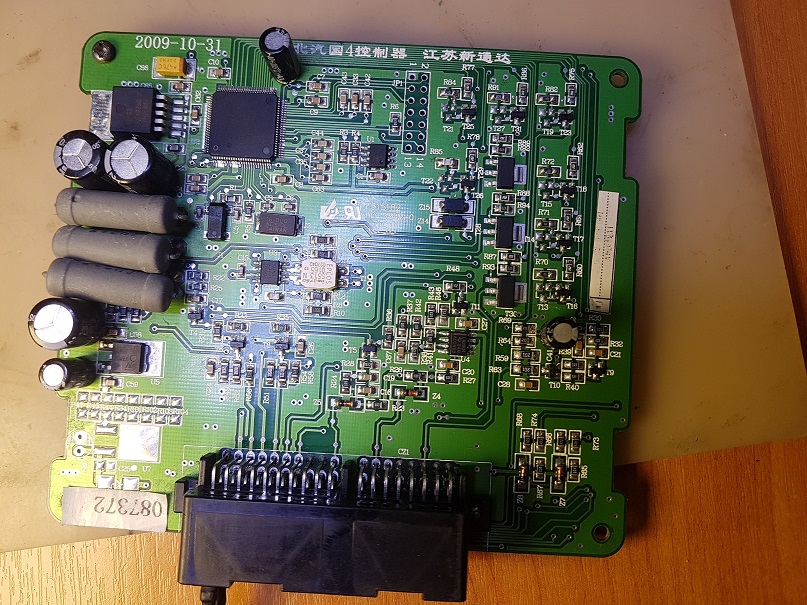

Foton Auman BJ3313 2013 год, cummins сгорела панель, купили новую, не работает тахо, уровень топлива, одометр, температура, прозванивая проводку нашел блок под сиденьем пассажира раздавленный тяжелым домкратом, который водитель туда запихал, корпус из пластика - в хлам, что это за блок , какова его функция не понятно, но провода из панели приходят к нему, возможно получает сигнал по кан шине и отдает панели в аналоге, ищу схему или номер блока для заказа, или каталог, плата блока визуально целая, но проц Nec грелся так что поехал на припое, сейчас при подключении ток потребления равен 0

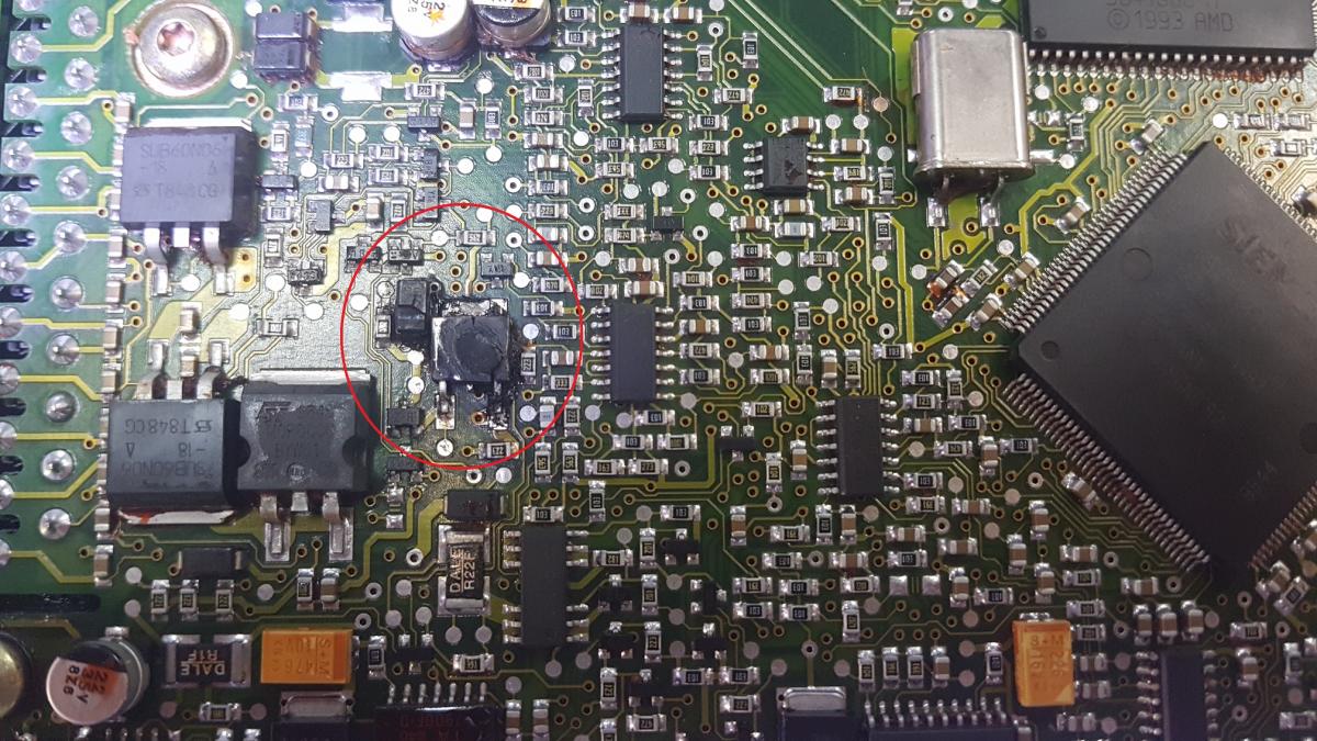

Mercedes Actros 1999 Temic опознать транзистор

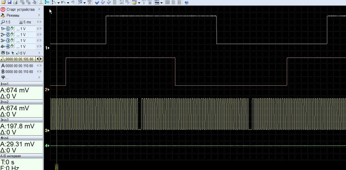

Ищу эталон ДПРВ+ДПРВ+ДПКВ, BMW 325 2005 E46 M54 , выдает ошибку 41, неверный сигнал с датчика распредвала на впуске. То что снял постоловский , прилагаю 4 channel00.rar
