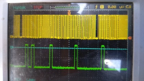

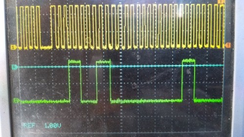

Камаз CUMMINS СМ2150 синхронизация ДКВ ДРВ
Не заводится, давление 450 как и установочное. Заглох на ходу. Погнуло штанги. Ищу рабочую осциллограмму.

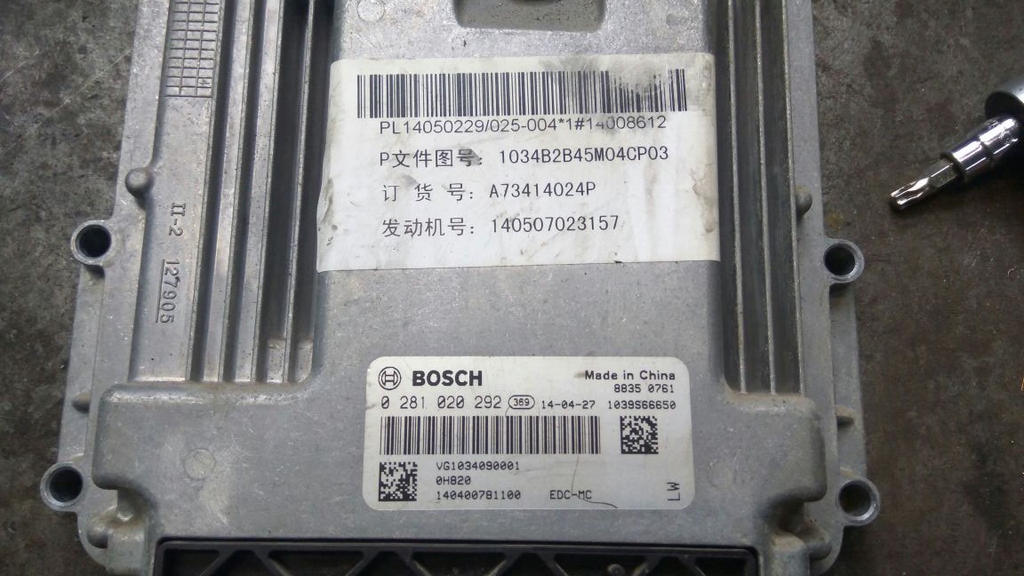

Bosch EDC17CV44-5.R3, 0 281 020 292 , проц TC1767 На столе в буте прекрасно берется котлетой. Но обкатывать прошивку край не удобно. Один в один по внутрянке такие компы стоят на Шакманах 3000 Они едс24 по к-лайну работают. Тут же по кану сделано.- launch x431 u17-u18 reprog jtag
