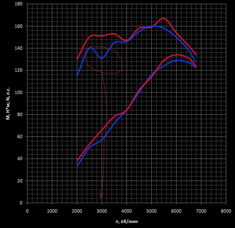

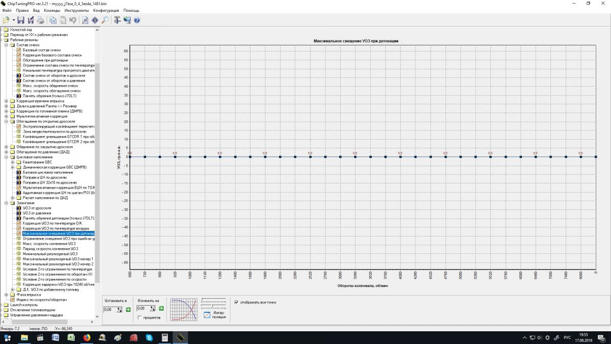

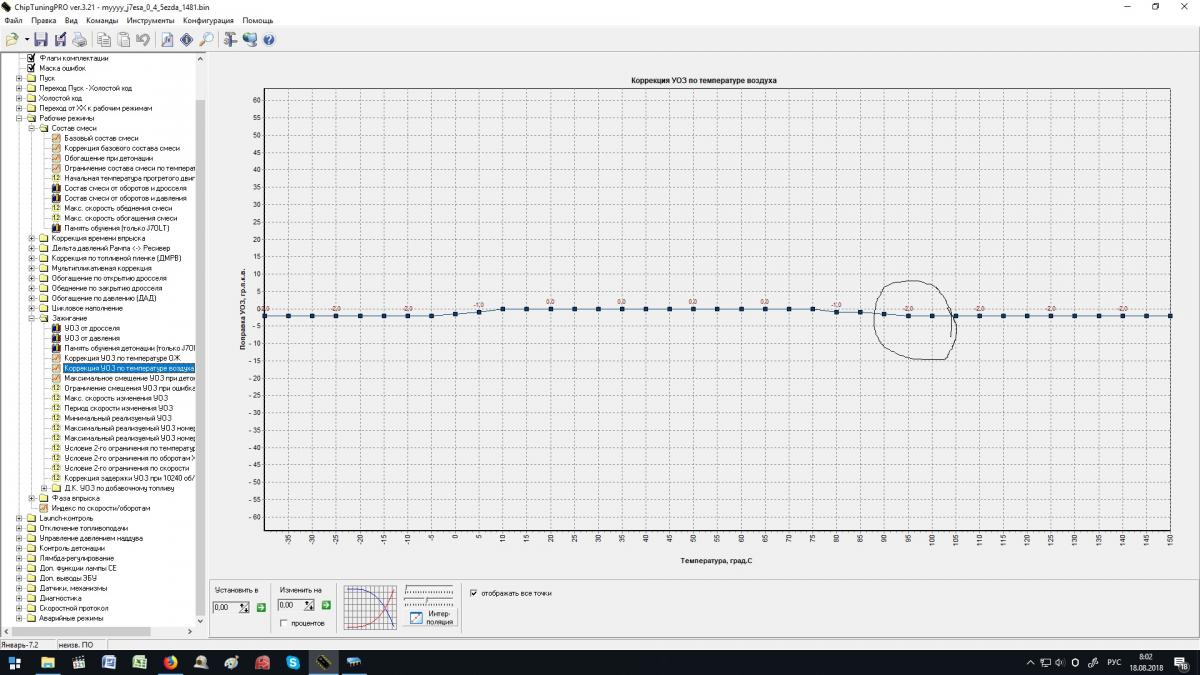

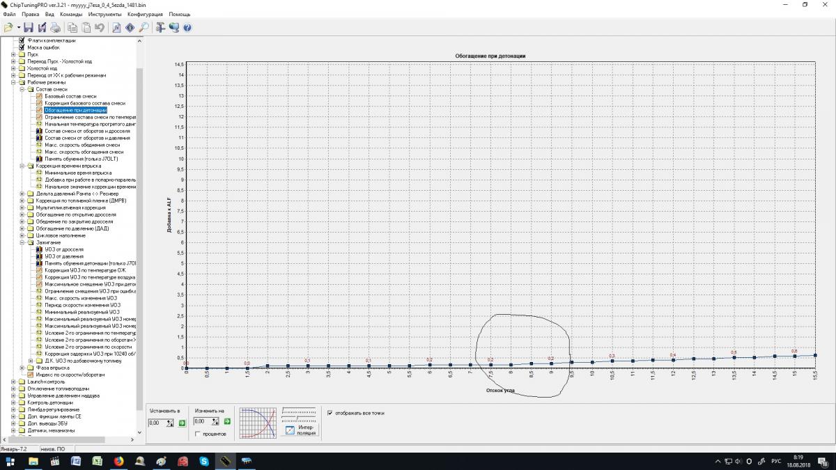

Я адекватный? подскажите по прошивке, низковатые углы? много детона на 2500-3500...и при открытии дросселя

много написано - но тем не менее без нормального софта ( не ломанного ни туда и не сюда)_ -ищите у кого есть норм софт (не ломаный)и обращайтесь туда - все остальное имхо -рукоблудие- амсорри

обычно перед подбором угла - откатывают порог детонации (онлайнтюнер от смс ) - потом уже видно будет в логе где детон , а не все вместе и шум и детон . "отделите мух от котлет" перекатайте бцн -,без доп топлива ,( где широкополосный дк?) без оборудования .которым строят прошивки -вы еще долго будете "ловить блох". и почему коррекция угла по воздуху -добавляет углов ,а не уменьшает -имхо. включите определение детонации и пусть система сама решает когда добавить топлива при детоне ,а не подбором экстрополира

без дк не настроить - а кручение на столе долгая и не эффективная настройка при исправном железе и датчиках имхо .

я так понимаю ,что на сток прошивке ,с отключенным дф -авта дергается. или у вас какая то особенная комплектация . при наличии дк - собирается память обучение по дк и вносятся коррекции . подбирать прошивки - это неправильно ,нужно готовить свою -имхо.......

как они могут быть довольны ,если дк со временем труп( регулирование только частичное ), а смеси под прошивку под 1.6 л ,с увеличенными углами на 5 гр по сравнению со стоком . профиль заполните согласно правилам .
