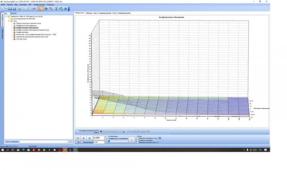

Ваз 2110 1.5л 8кл Повышенный расход топлива и слабая тяга
а вот на скрине увидел - что ацп канала дд 2 вольта на хх - а это высокий шум двс -осталось ответить в движении значение - наверное все 5 в . а это означает что угол зажигания поздний - ваш шум двс воспринимает как детонацию и делает отскок углаю на время поиска отключите дд из комплектации и проверьте - уйдет ли тупизна
