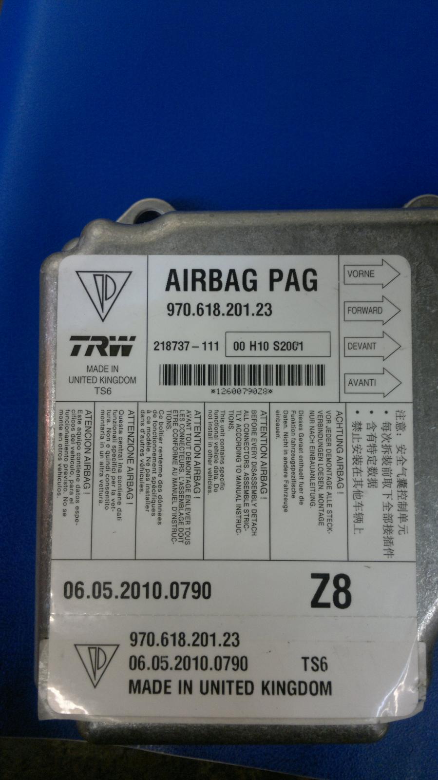

  8. Всем доброго дня! приехала машинка Porsche panamera-2011 с крашем. может есть у кого дампы с крашем и без для сравнения. Свой дамп и шильду с блока прилагаю. пытался почистить через Vw Touareg , блок TWR результата ноль. заранее спасибо! Porsche panamera-2011-краш.bin

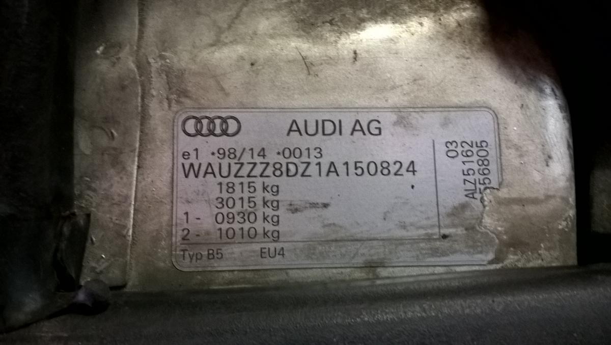

  9. катаюсь на шкоде А5 три года на прошивке ТЮН+Е2 блок 06A 906 033KB полет нормальный. Всё работает и никаких ош. нет.Прошивка делалась индивидуально.Заливал Гамно,тоже проблем не было.Один раз было на кедди выскакивали непонятные ош. еепром при скачивании был постоянно не полный. Заменил 93С86 залил нормальный еепр.И всё машину больше не видел.Клиент звонил,говорил всё ок. Потом даже коньячка завез. Приезжай сделаю машинку.
  10. Ребят.Спасибо за помощь.Клиент ищет панель 8D0 920 900 H. Щит. будет в наличии сделаю.По результату отпишусь.
  11. спасибо. Будем искать.Номерок той ,что сейчас стоит не записал.
  12. Спасибо.А номерок можно VDO-ошного. Или 8D0 920 900 Т и есть VDO
  13. Вряд ли подойдет. На машине с шиной (920).
  14. Спасибо.А это VDO или Bosch

    Ребят. Подскажите,у кого есть возможность.требуется замена щитка приборов. Сейчас стоит М73(магн. мар.) Хочу поменять на VDO или BOSCH. Нужен каталожный номер щитка по вагу. Вин WAUZZZ8DZ1A150824 Шильда с авто на фото. Заранее спасибо.
