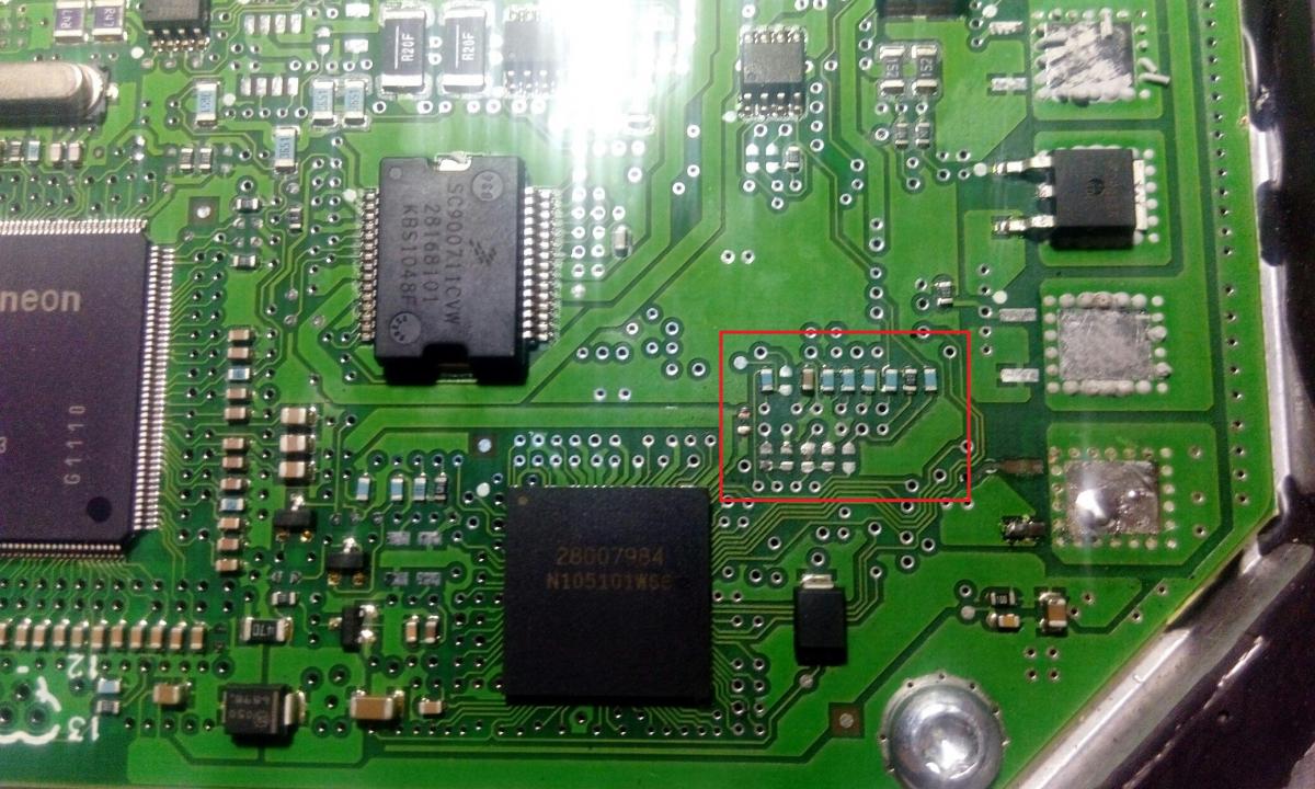

  17. Добрый вечер. Принесли блок раскуроченный. Не хватает не много элементов. Может кто выложит фото блока и подскажет номиналы деталей.
