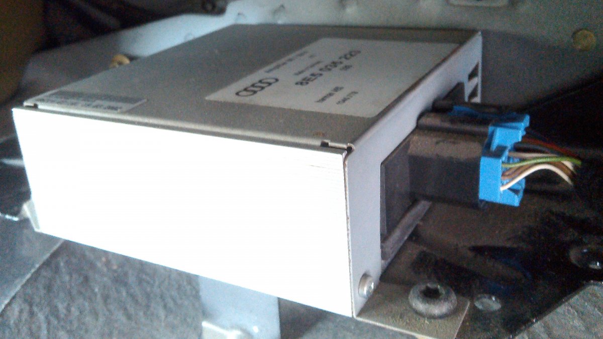

  7. Здравствуйте товарищи коллеги! Помогите пожалуйста разобраться с аудиосистемой. Приехал клиент с жалобой на то, что у него садится аккумулятор. Выяснилось, усилитель звуковой системы, тот что стоит возле правого заднего крыла " 8Е5 035 223" периодически начинает включаться и выключаться после того как поставишь автомобиль на охрану. Да и не только на охрану. Головное устройство может быть выключено, а реле в нём щёлкает. Проверил питание на 9-й ноге контролькой, я так понимаю на неё должно приходить +12 воль после включения головного устройства. Но на этой ноге при выключенной голове появляется питание и обратил внимание лампочка контрольки загорается в пол.накала. Может есть у кого схема этой аудиосиситемы, поделитесь пожалуйста. усь ауди.txt
  8. проблема решена, сгнил управляющий провод в районе колеса.
