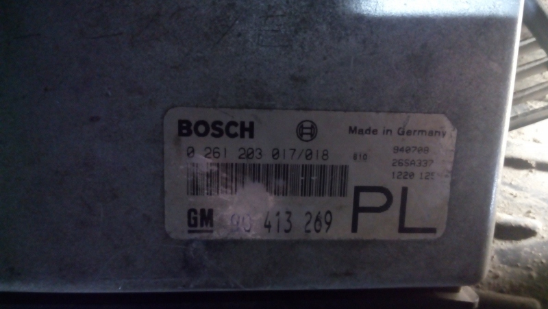

  7. Ок. спасибо завтра попробую. Клиенту позвонил спросил про мотор, говорит, что вроде он С20ХЕ
  8. здравствуйте Ув. Форумчане ! имеет ваз 21106, стоит опель мотор, какой именно не знаю, клиент говорит, что поставил другой на 150 л.с. соответственно и контроллер ( как на фото). нужно найти K-линию, что бы подключить диагностику. Может быть есть у кого распиновка контактов ЭБУ.
  9. где осцилограммы? посмотреть бы.
  10. подсосы ещё проверь.

  13. я так понимаю стоит система DIS, может стоит осцилограмму снять с высоковольтных проводов? да на входе проверить импульс поступает или нет.
