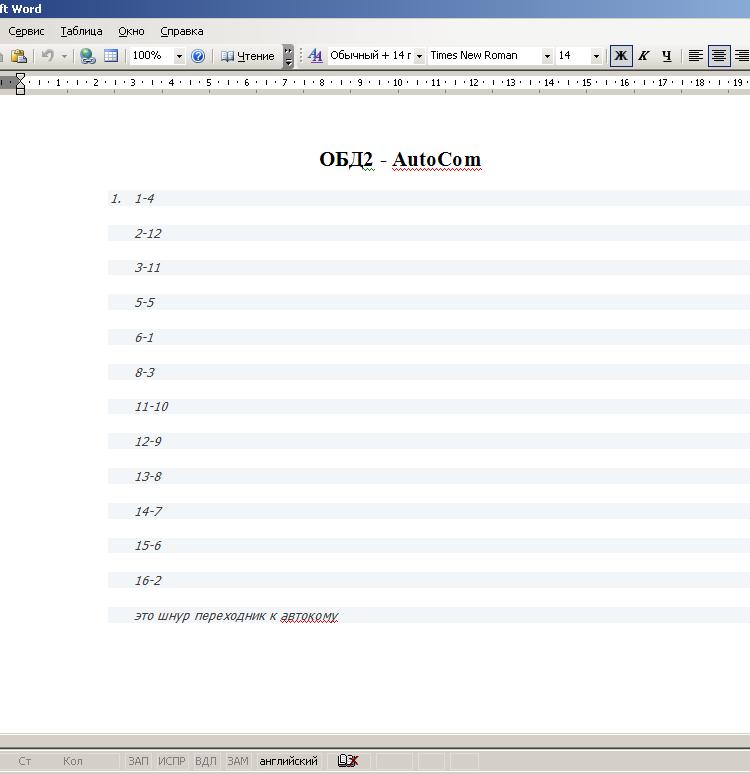

  1. Двойственность информации иногда загоняет в тупик, а иногда приводит к потерям. В лучшем случае только временным. Я приобрел одноплатник без кабеля (его предыдущий владелец порезал на свои нужды) и начал маяться. Купил DHS-26f, отодрал ОБД2 от дохлого VAG-COMa и собрался было паять. Однако чему же верить? Если файлу "Распиновка Автоком легк.doc", то как-то он противоречит содержанию "Аутоком_входные_цепи.pdf" Смотрим вместе: супротив Если предположить подачу питания на второй пин DHS-26f (или DBH26), то оно зависнет на открытых в нормальном (незапитанном) состоянии контактах релюх, автоком не включится, не сгорит, но время потраченное на пайку кучи проводов можно было бы провести к примеру на приличной бабе какой-нить.
