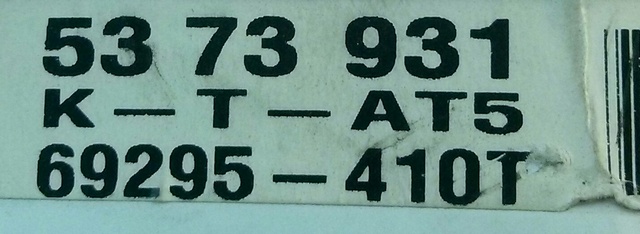

  14. День добрый. как положить синхру между ecu и щитом? пред история. Пионеры увалили часть дампа в щитке при смотке. Имеем ситуацию, когда авто заводится и глохнет. Под сидением водителя иммошник.... вопрос, как синхру кинуть?
  15. каким образом тогда слетела синхра ? оО щиток как мне сказали снимали и ставили на выкл. зажигании. я помню делал сааб точно такой же, всё проходило без затыка....
  16. Прошу платной, кто поможет?
  17. Где понипрог, вычитывали пони, дальше щит попал ко мне и ч вычитал оранжем! Авто 2004 года европеец, в шапке темы указал год
  18. может у кого-то есть дампик посмотреть с такого же щитка?
  19. Вечер добрый. Принесли после пионерии. хотели сделать за 500р, теперь хозяин имеет не стартующую машину Мне сказали, что читали пони прогом... затем щиток попал ко мне, я вычитал ещё раз... у меня вычиталось чуть другое, видно уже что-то записали и на щитке горит ERROR + машина заводится и глохнет. Я поменял пробег, записал... теперь на щитке нужная мне цифра, но машина также стартует и глохнет сразу. Ключей здесь нет. Может ли быть всё-таки проблема в дампе ? номер щитка прилагаю вместе с фото. saab9-5_93c56 понипрог.rar вычитанная после понипрога 93c56.rar моя запись 93с56.rar
