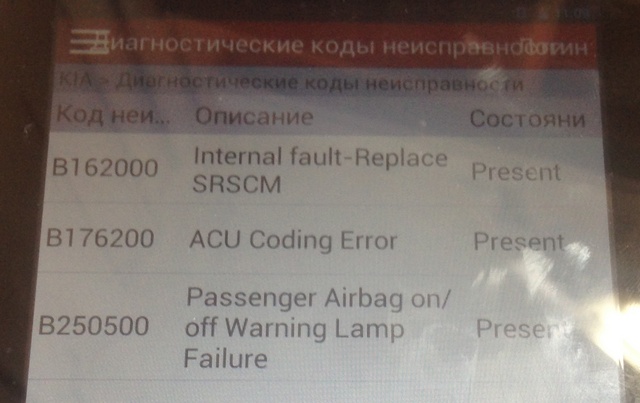

  14. День добрый. Полгода назад чистил этот блок. Проверили его на машине только сейчас, т.к. была проблема с проводкой.(блок принесли с сервиса). За полгода у меня слетела винда и дампы все улетели Просканировав блок на столе имеем 3 ошибки Если подключить к авто, то имеем первые 2 ошибки... У меня сейчас есть flash от процессора, eeprom... Мне дали другой еепром с такого же блока, но ошибки остаются... файл называется eeprom тест. Подскажите, как выйти из не ясной ситуации? готов на платной основе! flash_SRS_Kia_95910_2W500.rar eeprom_SRS_Kia_95910_2W500_вычитал, с ним не работает.rar eeprom 95910-2W500 тест.rar
  15. куплю за 5 евро :) может поможет... блок реально редкий, ни у кого нет...
