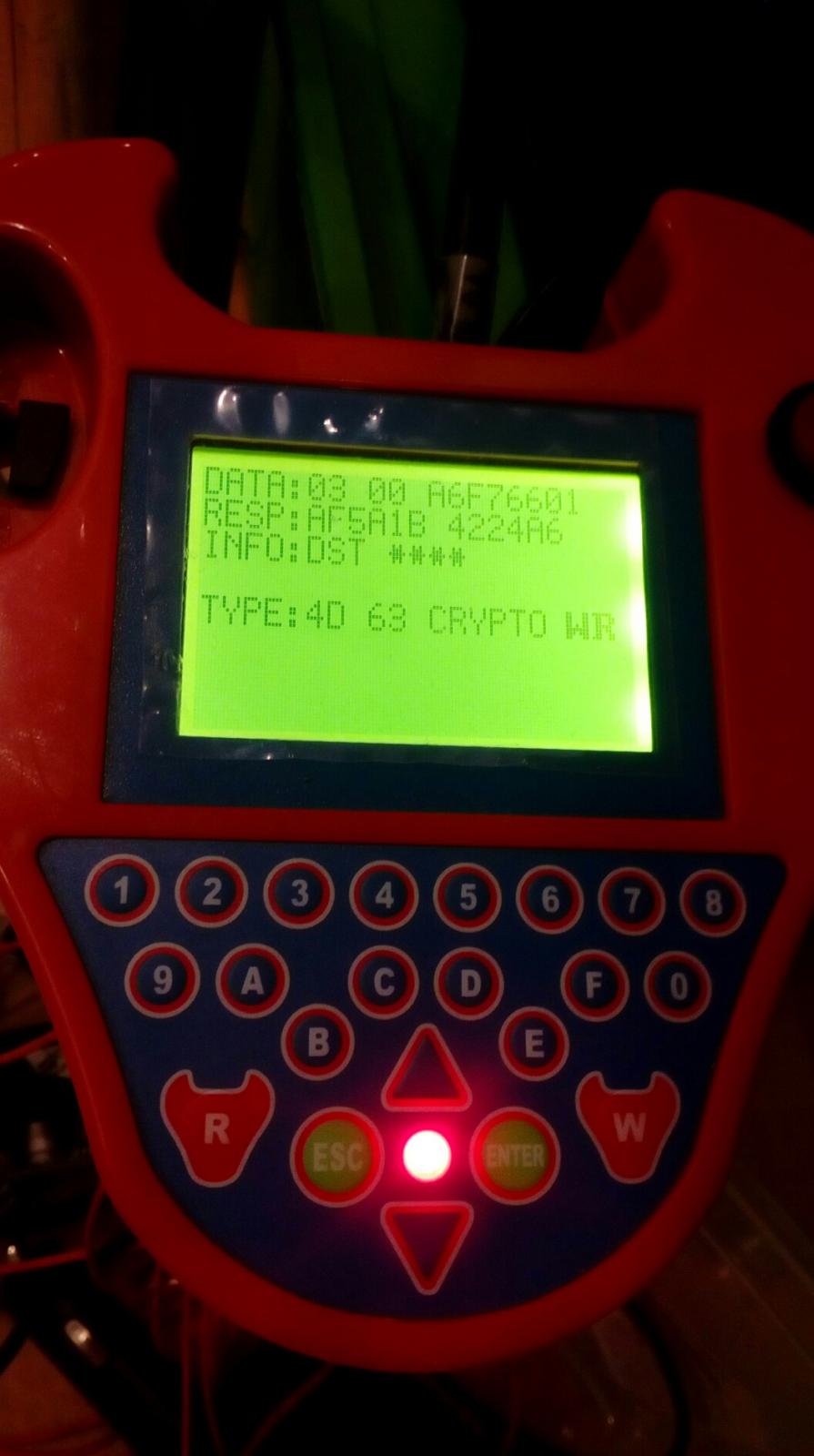

  10. Это 4D-63 ? http://www.auto-bk.ru/forum/uploads/msg-32595-0-24699500-1480249803.jpg Миник записал на него. машина заводится ( форд фьюжен 09 г)
  11. Да, я вижу характерный 01 в 3-ем пейдже для 4д-60. Однако миник скопировал на такой "кривой" чип , форд фьюжен 09 г в , когда была 1.13 прошивка. Так , как вы говорите, у меня определяется чистый 4D-60G 80бит.

  13. У вас не так определяет его миник ? http://www.auto-bk.ru/forum/uploads/msg-32595-0-17894200-1480250083.jpg
