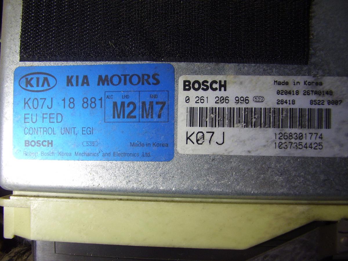

  12. все слишком просто получается если внутри 27 пзу,говорят что AM29F040,правда блок не вскрывал не смотрел
  13. не раз не слышал даже о таком,чем его читать\писать ?
  14. нет,не опен его не берет,похоже что EDC15,но люди говорят что шить его нада внешним программатором
  15. Помогите опознать блок,авто Kia Sportage 2.0 бензин
