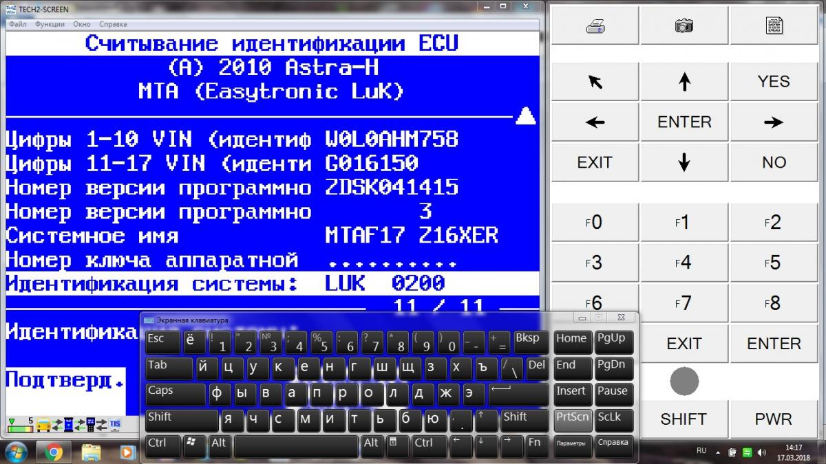

  8. Ребят, извините, что так долго не писал, после долгих тестов на ходу, нареканий к работе робота нет. ошибка в блоке тсм ушла после перепрошивки его в спс. выкладываю файл на котором машина уехала. easytronic_my_eepromproba.bin
  9. не знаю, видимо что-то лишнее перенес или недостает чего. работал вслепую. попробую спс, по-идее калибровки не должны слететь...
  10. файл который залил остался в сервисе, завтра сюда скину. делал практически методом тыка. Залил дамп от зафиры, потом попробвал обучить кпп, само собой ничего невышло и появилась ошибка по обучению. слил этот дамп и сравнил с тем что заливал. ту область что поменялась запихнул в аналогичные адреса родного дампа. с третьей попытки все заработало.
  11. Машину завел. Всем большое спасибо. Склепал дамп из своего и от зафиры, в результате после прокачки муфты сцепления и обучения точки касания все заработало. передачи все включаются, машина еден хорошо. Единственное но: горит машинка с ключиком и в блоке изика висит ошибка 0602, тэч ее не расшифровывает. Завтра попробую пролить спс, может исчезнет ошибка.

  16. вы ошибаетесь. Я считал идентификационные данные после заливки дампа, он от z16xer.
  17. вот донор чистый в архиве. зафира еепр.rar извиняюсь, видимо случайно сохранил изминения. в дампе менял только вин код.
  18. положил. очень похоже на неподходящий дамп, т.к. если в конфиграции есм указать мкпп, то мотор заводится с ключа, а если стоит изитроник и при обучении точки касания сцепления тэч просит завести мотор, то ничего не происходит..... значит некорректно отрабатывает изик. не разблокирует двигатель.
  19. Вот то что слил easytronic_my_eeprom.bin вот то что залил PROBA.EEP.bin донор зафира еепр.bin
  20. По поводу ошибки, прошу прощения, она вызвана тем что не подключен датчик температуры всасываемого воздуха и на скорость не влияет. Просто дублируется а тсм.
  21. Итак. Сегодня продолжилась эпопея с астрой. Важно, что в памяти тсм висит ошибка " недействительные данные от блока есм" проверил конфигурацию кан шины, конфигурацию комплектации по всем блокам, вроде все норм. Далее слил дамп с ипром 24с16 изика, залил туда единственный найденный мною от зафиры 2006 года. После заливки дампа обнаружил что ошибка по незаученным параметрам КПП исчезла, но на панели все равно горит f и в блоке тсм висит ошибка по неверным данным есм. Прокачал систему без проблем, но при попытке обучения точки касания сцепления, тэч просит завести мотор, но при повороте ключа мотор не заводится. Завел с помощью замыкания реле, но процедура обучения заканчивается неудачей так и не начавшись. Пишет ошибку привода выбора передач. Не пойму что сделал не так
